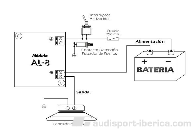

cesardeluxe Publicado 15 de Febrero del 2010 Denunciar Publicado 15 de Febrero del 2010 (editado) Pues eso, siguiendo los pasos de pequeñas mejoras de dr. diangelo, he pensado en instalar una alrma en mi a3 para proteger mis bienes de los amigos de lo ajeno. Para los que no tengan alarma de serie y no quieran gastar mucho dinero sin duda es una gran opción Se trata de un módulo prefabricado de la empresa CEBEK http://www.electan.com/catalog/alarma-auto...bek-p-2143.html aquí hay algo de información sobre su funcionamiento. Tan solo es necesario ubicar el cable que informa de la apertura de las puertas. Supongo que es el mismo que va a las luces de cortesía pero me gustaría saber si se puede tomar un contacto en un punto mas facil para situar el empalme. No hay que cablear mucho, solo hace falta un puento en ese cable de deteción y el interruptor El precio es de unos 15€ Se puede adquirir online o en una tienda de electrónica Editado 15 de Febrero del 2010 por cesardeluxe Responder
cesardeluxe Publicado 15 de Febrero del 2010 Autor Denunciar Publicado 15 de Febrero del 2010 (editado) Aquí os pongo una foto de la alarma para coche También es posible utilizar la de motocicleta, ya que ésta actúa por movimiento con un sensor de mercurio http://www.electan.com/catalog/alarma-para...bek-p-2144.html Editado 15 de Febrero del 2010 por cesardeluxe Responder
babelhoo Publicado 15 de Febrero del 2010 Denunciar Publicado 15 de Febrero del 2010 La "alarma" de mi primer auto (allá lejos en el tiempo!) era algo así, en la practica una sirena que se disparaba al abrir una puerta (obviamente no dejaba de sonar al cerrarla, sino al darle a un interruptor oculto). No necesitan ningún modulo para esto, con 2 reles lo pueden hacer de forma que convierta el pulso (de la apertura de la puerta) en constante (en la sirena) así es como: http://www.the12volt.com/relays/page5.asp#mtc De todas formas... no se en España, pero una alarma con sensores volumetricos y remotos no es algo nada caro aquí como para hacer esto, de nuevo... era joven y pobre cuando lo hice! :ranting2: Saludos Abel Responder

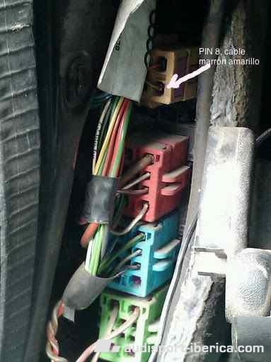

cesardeluxe Publicado 16 de Febrero del 2010 Autor Denunciar Publicado 16 de Febrero del 2010 Nadie sabe de qué colorín es el cable de sensor de apertura y de donde sacarlo bien? gracias Responder

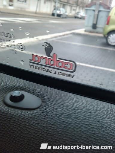

cesardeluxe Publicado 22 de Febrero del 2010 Autor Denunciar Publicado 22 de Febrero del 2010 He estado haciendo la instalación de momento puedo anticipar que gracias a juanako ya se cual es el sensor de apertura de la puerta También tengo puesto un led que me avisa de que está activada, también avisa a los cacos... El pivote esta hecho artesanalmente con la tapa de un boli... y el led se compra en una tienda de electronica, los hay que ya vienen preparados para parpadear. (2€) Ya tenía puestas las pegatinas de alarma "FAKE" de ebay... Para acceder a esos conectores, se retira la tapa de plastico situada junto al tirador de capót, en el lado del piloto. Es la clavija marrón y el cable es el numero 8 amariilo marrón. unas fotillos Responder
