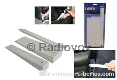

Kolari Publicado 18 de Febrero del 2010 Denunciar Publicado 18 de Febrero del 2010 Demon:Creo recordar por un fichero que leí que se hace así: en cada uno de los botones si te fijas verás que tienen una separación entre los pulsadores superiores e inferiores un poco más ancha:eso es un embellecedor pequeño que has de retirar sin "marcar" haciendo palanca por un extremo, luego tienes ya el acceso a una abertura en la que has de insertar una herramienta de audi que te la puedes hacer tu mismo pues se trata de una variila con la punta en forma de gancho que la debes de introducir y luego tirar hacia tí para extraer el conector completo. La herramienta es la m¡sma que se usa para sacar las rejillas de aireación. Saludos. gracias , es lo que necesitaba saber , pero me parece una pieza muy endeble , no se partira? No debería, pero por si acaso... ya sabes... con cuidadín. Por ahí venden "ganzúas" especiales de plastico blando para automoción para no rallar los embellecedores y cargarte las grapas de las puertas y demás historias que desmontamos. Yo utilizo las "rasquetas" que son flexibles que se usan para quitar burbujas al colocar vinilos y demás. Responder
demon Publicado 18 de Febrero del 2010 Autor Denunciar Publicado 18 de Febrero del 2010 Demon:Creo recordar por un fichero que leí que se hace así: en cada uno de los botones si te fijas verás que tienen una separación entre los pulsadores superiores e inferiores un poco más ancha:eso es un embellecedor pequeño que has de retirar sin "marcar" haciendo palanca por un extremo, luego tienes ya el acceso a una abertura en la que has de insertar una herramienta de audi que te la puedes hacer tu mismo pues se trata de una variila con la punta en forma de gancho que la debes de introducir y luego tirar hacia tí para extraer el conector completo. La herramienta es la m¡sma que se usa para sacar las rejillas de aireación. Saludos. gracias , es lo que necesitaba saber , pero me parece una pieza muy endeble , no se partira? No debería, pero por si acaso... ya sabes... con cuidadín. Por ahí venden "ganzúas" especiales de plastico blando para automoción para no rallar los embellecedores y cargarte las grapas de las puertas y demás historias que desmontamos. Yo utilizo las "rasquetas" que son flexibles que se usan para quitar burbujas al colocar vinilos y demás. gracias es interesante Responder
