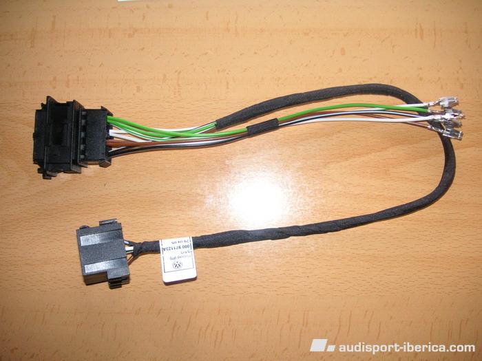

Freestylero Publicado 19 de Febrero del 2010 Autor Denunciar Publicado 19 de Febrero del 2010 FOTO: esto es el kit q consideran los del concesionario q me hace gracia ver aunq lo pidas en audi viene preparado para vw q usan pines mas gordos y conector de 8 polos (audi usa 10polos) Responder
