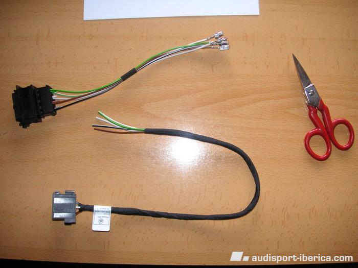

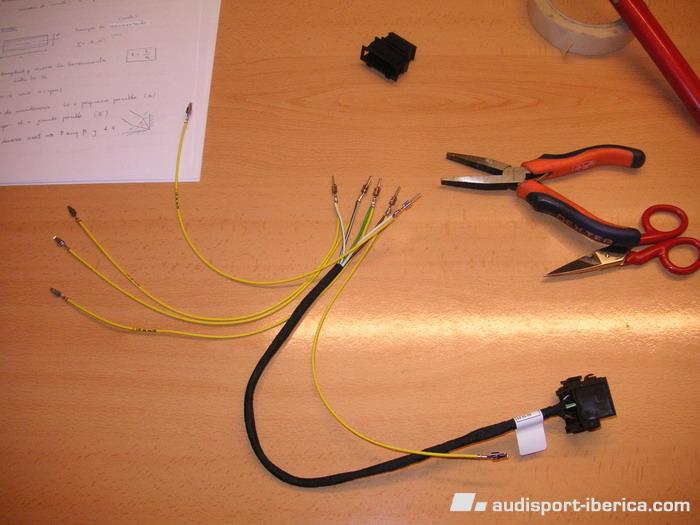

Freestylero Publicado 19 de Febrero del 2010 Autor Denunciar Publicado 19 de Febrero del 2010 FOTO: vamos sacando la tijera que hay q quitar muchas cosas q no nos hacen falta lo primero cortar este kit para quedarnos con los 5 cables Responder

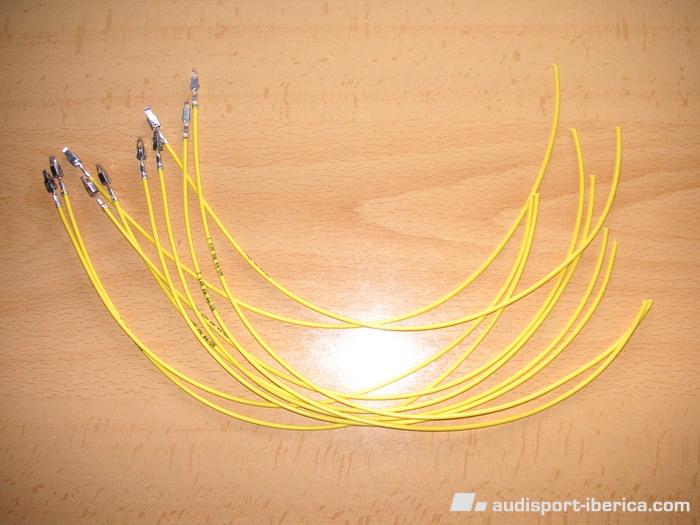

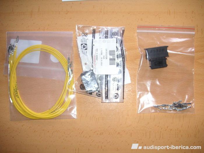

Freestylero Publicado 19 de Febrero del 2010 Autor Denunciar Publicado 19 de Febrero del 2010 resto d epiezas pines macho y 5 cables hembra q cortados a la mitad me salen 10 cables,jeje asi q soy tonto y me ha sobrado una bolsa de cables y con el precio tienen Responder

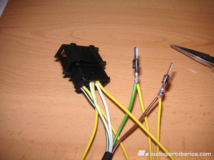

Freestylero Publicado 19 de Febrero del 2010 Autor Denunciar Publicado 19 de Febrero del 2010 FOTO: los cables cortados q son suficientemente largos para la instalacion Responder

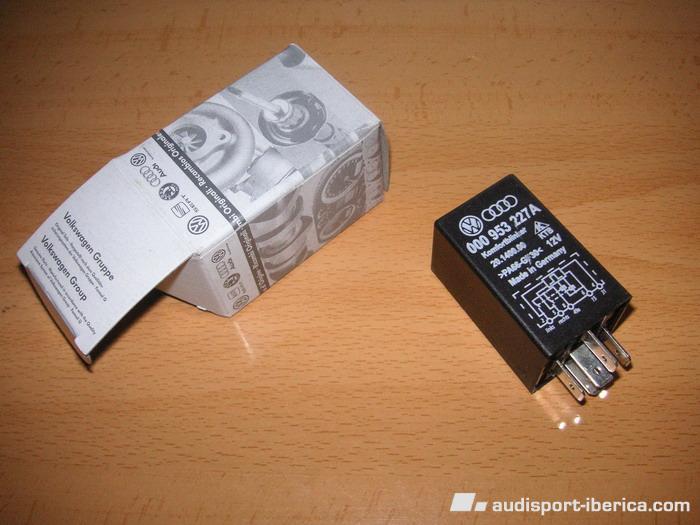

Freestylero Publicado 19 de Febrero del 2010 Autor Denunciar Publicado 19 de Febrero del 2010 FOTO: el relé encargado del tema Responder

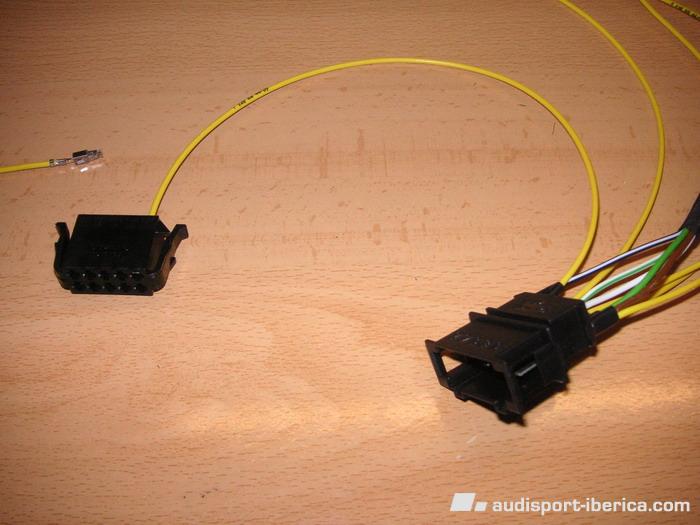

Freestylero Publicado 19 de Febrero del 2010 Autor Denunciar Publicado 19 de Febrero del 2010 siguiente paso soldar cables con los del kit y poner pines en los bloques esto mañana sabado q ahora me tengo q ir Responder

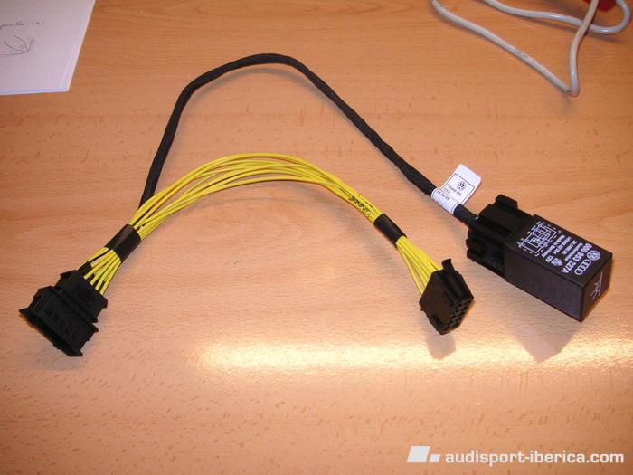

Freestylero Publicado 19 de Febrero del 2010 Autor Denunciar Publicado 19 de Febrero del 2010 finalmente me queda asi la cosa,jeje mañana lo pruebo a ver si no he liado alguna posicion,ajajja Responder

Freestylero Publicado 19 de Febrero del 2010 Autor Denunciar Publicado 19 de Febrero del 2010 imaginate,jeje aqun siendo el rele de 3 o funcina o no funciona,jeje Responder

Freestylero Publicado 19 de Febrero del 2010 Autor Denunciar Publicado 19 de Febrero del 2010 patrick gracias!! por cierto estoy aqui quemado con la tienda de electronica q no me traen el componente dicen q ha quebrado el q les distribuia, a ver si me lo traen ya para cerrar tu homelink y mandartelo victor, este invento a ti no te hace falta tu coche lo mas seguro es q ya lo lleve consiste en q cuando das el intermitente sin llegar a la posicion de fijo, en vez< de dar una intermitencia da tres intermitencias Responder
