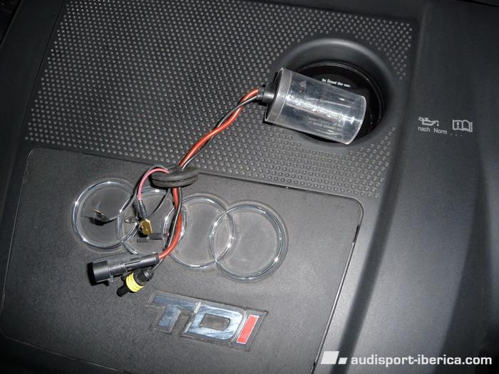

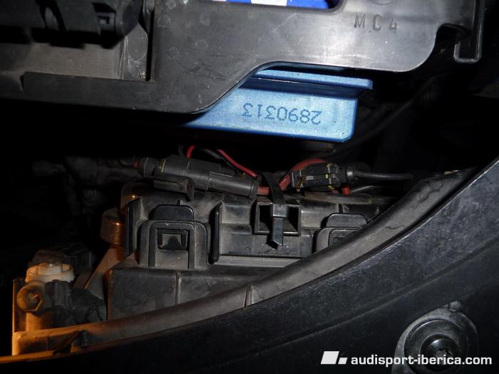

Freestylero Publicado 16 de Febrero del 2010 Denunciar Publicado 16 de Febrero del 2010 Viendo que ha un chaval hace poco pedia informacion para desmontar el kit de xenon tenia su culohuevo para pasar la ITV y teniendoq ir este viernes a pasarla he pensado, pues mientras lo quito hago unas fotillo por si alguien le sirve,jeje empezamos: primera foto como tengo la instalacion hecha Responder

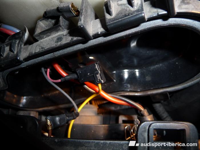

Freestylero Publicado 16 de Febrero del 2010 Autor Denunciar Publicado 16 de Febrero del 2010 el otro foco llevo unos techone de 6000k ( de los cuales solo tengo alabanzas) Responder

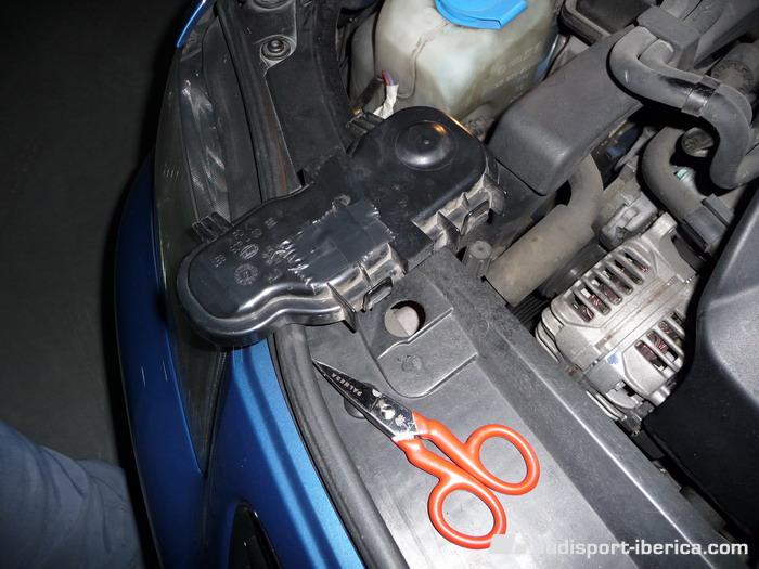

Freestylero Publicado 16 de Febrero del 2010 Autor Denunciar Publicado 16 de Febrero del 2010 lo primero decir q es un proceso sencillo y rapido se tarda unos 10minutos y se puede hacer en cualquier lado con el dia hacia no he sacado el coche a la calle y lo he hecho en el garaje tal cual,jeje foto: abrimos tapa y desconectamos conectores Responder

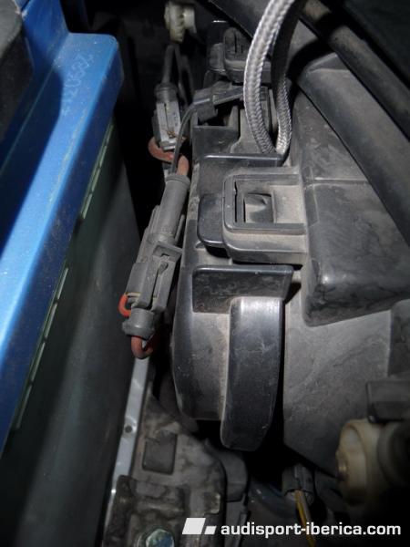

Freestylero Publicado 16 de Febrero del 2010 Autor Denunciar Publicado 16 de Febrero del 2010 sacamos la bombilla de xenon Responder

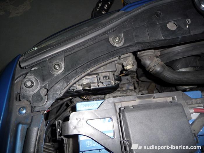

Freestylero Publicado 16 de Febrero del 2010 Autor Denunciar Publicado 16 de Febrero del 2010 ahora a la tapa en el agujerito le ponemos un poco de cinta aislante negra servira para q no se vea nada y para q no nos entre polvo a la optica Responder

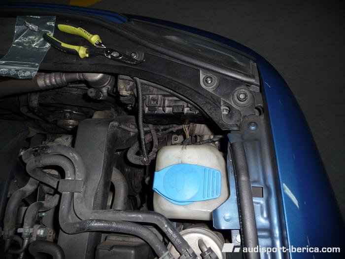

Freestylero Publicado 16 de Febrero del 2010 Autor Denunciar Publicado 16 de Febrero del 2010 y el coche queda finalmente asi Responder
Freestylero Publicado 16 de Febrero del 2010 Autor Denunciar Publicado 16 de Febrero del 2010 y el otro foco Responder
Freestylero Publicado 16 de Febrero del 2010 Autor Denunciar Publicado 16 de Febrero del 2010 pues nada con esto acabado,jeje cuando pase la ITV proceso en sentido inverso y a seguir disfrutando de la conduccion nocturna Responder
