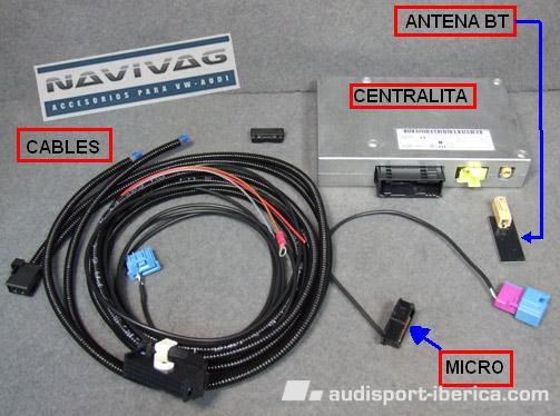

anuevo34 Publicado 23 de Junio del 2010 Autor Denunciar Publicado 23 de Junio del 2010 (editado) Hace unos días recibí un privado de juanmaciv, lo coloco aquí por si sus dudas pueden ser la de otros compañeros y alguien quiere responder lo que yo no sepa-....Copio y pego...... Hola buenas, soy nuevo en este foro y a los mandos de un audi de ocasión que estoy a punto de comprar. Despues de leer durante varios dias en este foro para ponerme un poco al día me surgen varias dudas y me dirijo a tí ya que veo que estás bastante puesto en el tema. Verás el coche no trae apoyabrazos delantero ni bluetooth ni nada de nada. He preguntado en el concesionario y me dicen que ponerle el apoyabrazos costaría sobre unos 300€ pero ponerle el bluetooth serían unos 1.200€. Me han dicho que vale tanto porque lleva una preinstalación en apoyabrazos o no se. La cosa es que después de ver tu brico en el que has instalado tu bluetooth no se si es que ya tenías el brazo instalado o es totalmente independiente ya que en ningún momento haces referencia alguna a conexiones desde el apoyabrazos con la guantera. Mis dudas son las siguientes: 1. ¿Con el sistema que tú has instalado puedes administrar la agenda, marcar y llamar por voz desde el volante multifunción (mi coche lleva esta volante que no te lo he dicho) o solamente puedes contestar llamadas conmutando el sonido de la radio.? 2. ¿Qué diferencias hay entre un apoyabrazos de 300€ y el de 1200€? ¿No es necesario tener la antena de tiburón en el techo? Mi coche no la trae pero he visto que todos los que llevan el sistema bluetooth la llevan. En tu brico no haces referencia a esto. 3. Yo además llevo siempre dos teléfonos, el del trabajo y el personal, sabes si en el sistema que has instalado se pueden sincronizar dos terminales para que funcionen indistintamente, o una vez que se empareja con uno ya no se puede emparejar otro. 4. Puedes indicarme dónde comprar todo los materiales que necesito. Las referencias que haces en tu brico a ebay ya están rotas o por lo menos a mí no me aparecen. En la tienda stagemotion he visto también un manos libres llamado fiscon. Te mando los enlaces http://fiscon.stagemotion.com/ http://fiscon.stagemotion.com/index.php?op...8&Itemid=65 Parece que también es para audi y se puede manejar todas la funciones. Tiene un precio de 300€. Te agradecería enormemente que me ayudaras a aclararme y entender qué sistema me conviene más. No quiero que el concesionario me meta la primera estocada antes de montarme en el coche. Se me olvidaba, mi futuro coche es un A6 2.7 quattro multitronic de enero 2008. Te agradezco de antemano tu ayuda y enhorabuena por el brico tan currado tanto gráfica como explicativamente. Un saludo. Editado 23 de Junio del 2010 por anuevo34 Responder
anuevo34 Publicado 23 de Junio del 2010 Autor Denunciar Publicado 23 de Junio del 2010 Y las respuestas: Para lo que hablamos no necesitas para nada el reposabrazos, viene bien para apoyarte y como complemento a la guantera pero nada mas..... Si no me equivoco puedo administrar la agenda, marcar desde el volante multifunción y desde el mmi......Aunque todo esto depende del móvil, algunos dan problemas..... Para marcar por voz debes grabar el contacto, como harías en un Parrot...... El reposabrazos de 1200 es el SAP, que trae un terminal integrado en el coche y en el que tienes que meter un duplicado de la SIM. El de 300 será el normal, sin SAP. El que lleva el SAP suele llevar la antena de tiburón, con función GSM y a veces tb GPS para el navegador.....Pero vamos en tu caso no necesitas antena. Sobre sincronizar 2 teléfonos: Nada de nada, puedes emparejar con el coche los dos pero conectado solo uno a la vez. Para eso necesitas un teléfono dual sim aunque no te puedo asegurar que funcione.... Para comprar el material busca en Ebay Alemania.....Necesitas el kit de cable, la centralita, el micro y la antena del bluetooht...Creo que Susolopez vendía algo, en este mismo hilo...... Sobre el fiscon no te puedo informar, sé que existe pero no lo he visto funcionado..... Si tienes alguna duda, pregunta...... Un saludo Responder

yogur Publicado 4 de Agosto del 2010 Denunciar Publicado 4 de Agosto del 2010 sabeis si este vadria? http://cgi.ebay.de/Audi-A3-A4-A6-Original-...=item1c0c11cde4 entiendo que si,pero mi duda es el conector final, ya que he comprado los mismos cables que anuevo34 y desconozco la cavija que traen estos. espero que alguno de vosotros arroje algo de luz como siempre, mil gracias Responder
afpafp Publicado 7 de Agosto del 2010 Denunciar Publicado 7 de Agosto del 2010 sabeis si este vadria? http://cgi.ebay.de/Audi-A3-A4-A6-Original-...=item1c0c11cde4 entiendo que si,pero mi duda es el conector final, ya que he comprado los mismos cables que anuevo34 y desconozco la cavija que traen estos. espero que alguno de vosotros arroje algo de luz como siempre, mil gracias La referencia del mío también es es 4F1 035 711 B, lo compré en ebay Ese micro de ebay que indicas no sirve. Ya te dice que es para el RNS, nosotros llevamos MMI y ahí te indica que no vale para MMI. La clavija también es claramente diferente, pero creo que el problema no es solo ese. Responder
yogur Publicado 7 de Agosto del 2010 Denunciar Publicado 7 de Agosto del 2010 gracias afpafp sabeis si este vadria? http://cgi.ebay.de/Audi-A3-A4-A6-Original-...=item1c0c11cde4 entiendo que si,pero mi duda es el conector final, ya que he comprado los mismos cables que anuevo34 y desconozco la cavija que traen estos. espero que alguno de vosotros arroje algo de luz como siempre, mil gracias La referencia del mío también es es 4F1 035 711 B, lo compré en ebay Ese micro de ebay que indicas no sirve. Ya te dice que es para el RNS, nosotros llevamos MMI y ahí te indica que no vale para MMI. La clavija también es claramente diferente, pero creo que el problema no es solo ese. Responder

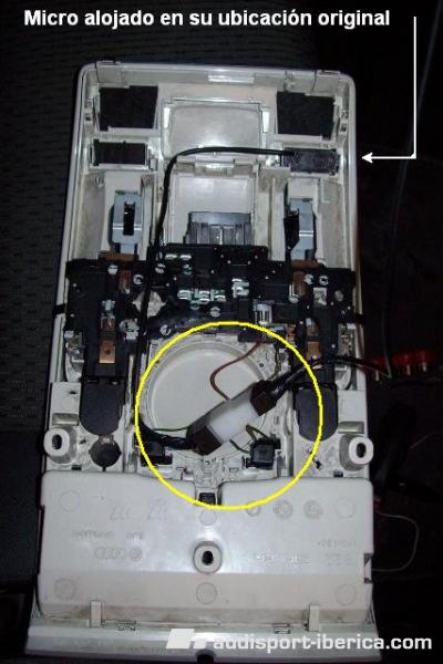

JuanErre Publicado 2 de Mayo del 2011 Denunciar Publicado 2 de Mayo del 2011 En esta foto podéis ver el micro alojado en su ubicación original, entra a presión haciendo un clik, y en el circulo amarillo el conector del micro. En mi caso el micro original llevaba un cable blanco y otro negro y el kit de cable uno transparente y otro negro, así que conecté a través de la ficha el negro con el negro y el transparente con el blanco.... Y por ahora, aquí se queda, en cuanto tenga tiempo continuaré con el brico.......... que llevo toda la mañana sin pegar palo al agua.... Hola a todos: Resucito este tema porque me he liado con el montaje y viendo esta foto se me plantea una duda. El microfono se coloca ahi, pero donde se conecta el microfono? Es decir, la conexion de los cables donde se hace? No he sabido encontrar en el brico donde va. Gracias!! Responder
anuevo34 Publicado 2 de Mayo del 2011 Autor Denunciar Publicado 2 de Mayo del 2011 Yo creo que está claro, los dos cables del micro vienen de la centralita...en concreto son los pines 11 y 12. En este mismo hilo lo tienes, te dejo el enlace que te lleva directo..... enlace Responder
JuanErre Publicado 2 de Mayo del 2011 Denunciar Publicado 2 de Mayo del 2011 Ahora si lo veo. Del conector de la centralita salen los cables del microfono que se conectan en el plafon de arriba al propio microfono. Muchas gracias. Ya solo falta encontrar el cable a buen precio...... Responder
