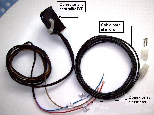

txispis Publicado 16 de Diciembre del 2011 Denunciar Publicado 16 de Diciembre del 2011 (editado) ¿Alguien sabe la referencia del conector electrico de la centralita y de sus pines? me refiero al conector negro de alimentación de la centralita bluetooth de la foto: Un saludo Editado 16 de Diciembre del 2011 por txispis Responder
anuevo34 Publicado 16 de Diciembre del 2011 Autor Denunciar Publicado 16 de Diciembre del 2011 ¿Alguien sabe la referencia del conector electrico de la centralita y de sus pines? me refiero al conector negro de alimentación de la centralita bluetooth de la foto: Un saludo Conector Audi 54 Pins: 4E0 972 144 Precio aproximado: 2,80 euros. Pines para este conector...000979010E pero no te los aconsejo porque son carísimos y vienen crimpados.. Pide estos: Pin cuadrado El pedido mínimo es de 100 pero saldra a 7 euros los 100...... Responder
txispis Publicado 21 de Diciembre del 2011 Denunciar Publicado 21 de Diciembre del 2011 ¿Alguien sabe la referencia del conector electrico de la centralita y de sus pines? me refiero al conector negro de alimentación de la centralita bluetooth de la foto: Un saludo Conector Audi 54 Pins: 4E0 972 144 Precio aproximado: 2,80 euros. Pines para este conector...000979010E pero no te los aconsejo porque son carísimos y vienen crimpados.. Pide estos: Pin cuadrado El pedido mínimo es de 100 pero saldra a 7 euros los 100...... Si y minimo hay que comprar 5, osea 15 euros... Ya tenia dos de otras instalaciones. que put*da... voy a ver que hago Responder
