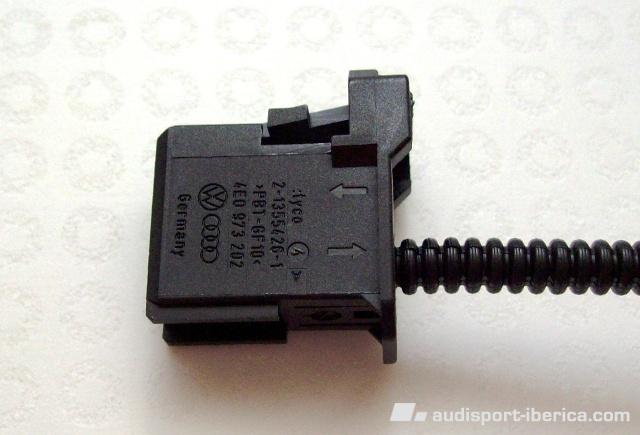

anuevo34 Publicado 23 de Febrero del 2010 Autor Denunciar Publicado 23 de Febrero del 2010 (editado) Manologilito, te pongo una foto del conector que va a la centralita: Puesto que el cable que he comprado va de la salida del cd a la entrada de la centralita Bt, debería cambiarlo a la otra posición ?? Se supone que sí, para dejar libre la salida de la centralita BT y conectar en ese punto el cable que va al maletero y que antes estaba pinchado en el cargador Editado 23 de Febrero del 2010 por anuevo34 Responder
manologilito Publicado 23 de Febrero del 2010 Denunciar Publicado 23 de Febrero del 2010 Si señor asi es Responder
anuevo34 Publicado 23 de Febrero del 2010 Autor Denunciar Publicado 23 de Febrero del 2010 (editado) Vale, por eso me liaba yo........pensé que el cable estaba listo para pincharlo pero no es así.... Muchísimas gracias de nuevo....... No sabes que peso me he quitado de encima...... Ya he desmontado el conector y lo he pasado a la otra posición, la de entrada.... Editado 23 de Febrero del 2010 por anuevo34 Responder

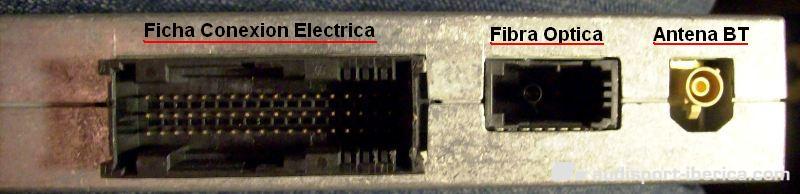

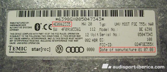

anuevo34 Publicado 26 de Febrero del 2010 Autor Denunciar Publicado 26 de Febrero del 2010 Hoy me ha llegado más material, en concreto la centralita.......referencia 4E0862335 fabricada en Julio de 2008. La compré en Ebay por 88 euros (70 + 18 de gastos), el vendedor imparator1969 Ha tardado una semana. La centralita tiene muy buena pinta, aunque hasta que no esté funcionado........... Os dejo unas fotos: Detalle de la etiqueta. Se señala con un cuadrado rojo la referencia y la fecha de montaje.... Detalle de las conexiones Ahora solo me falta el microfono y la antena BT que va acoplada a la Centralita......Ya os contaré... Esto va un poco lento, pero...... Como ya tengo el cable del micro, este finde si tengo un rato intentaré pasarlo....Desde la consola central del techo hacia la parte del acompañante y de ese lugar hasta la parte trasera de la guantera.........A priori parece lo único que podría ser difícil....ya que el resto es pinchar cables..... Algún consejillo los que lo habéis montado?? Responder
anuevo34 Publicado 27 de Febrero del 2010 Autor Denunciar Publicado 27 de Febrero del 2010 (editado) He aprovechado para desmontar el conector eléctrico que va a la centralita y apuntar los pines que utiliza: 01.- Positvo alimentacion 12v 02.- Negativo Masa 11.- Micro (Cable de color trasparente) 12.- Micro (Cable de color negro) 14.- K Diagnose de color azul. Mañana intentaré pasar el cable del micro, hoy he desmontado la consola central de luces y parece que hay hueco......ya veremos cuando llegue al larguero... Editado 27 de Febrero del 2010 por anuevo34 Responder

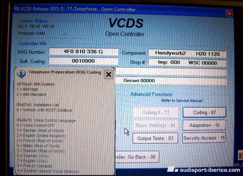

anuevo34 Publicado 3 de Marzo del 2010 Autor Denunciar Publicado 3 de Marzo del 2010 Bluetooht FUNCIONANDO !!!!!!!!!!!!!! Mañana o pasado, cuando se me pase el SUBIDON, haré un brico paso a paso con fotos del montaje, ya que este difiere del de Xavivargas al haberlo colocado detras de la guantera.... Por cierto He codificado con Vag-Con en el modulo 77 (telefono) lo siguiente: 0010900 (Antes tenia 0000000) El 1 por MMi Hight y el 9 por Vehiculo con Most-Databus. EL idioma no me lo ha dejado configurar..... Supongo que tambien tendré que volver a actualizar el MMI, puesto que la agenda no la sincroniza.... Es correcto???? Os dejo una foto del vag... Responder
style Publicado 3 de Marzo del 2010 Denunciar Publicado 3 de Marzo del 2010 muy bien me alegro pero te doy una sorpresa mas, si lo codificas de la siguiente manera lo puedes controlar por voz a traves de la tecla PTT . con esta codificacion 0010950 que es la que yo llevo Responder
manologilito Publicado 3 de Marzo del 2010 Denunciar Publicado 3 de Marzo del 2010 Yo también llevo la codificacion 0010950 y lo controlo con la tecla ptt. Actualiza el bt con el 2 cd 5570 y te saldrá la agenda del teléfono Que disfrutes del nuevo extra Responder
barrapunto Publicado 3 de Marzo del 2010 Denunciar Publicado 3 de Marzo del 2010 Pues yo ya tenía la centralita, aparcada durante un tiempo, pero al ver los tutoriales ya he pedido cables, micro y antena BT, así que espero con impaciencia esas fotos para meterlo todo en su sitio. También tengo el cable VAGCOM asi que espero no hacer chapuza... de paso pregunto... ¿hay sitio detras de la guantera para dejar la centralita sujeta? Yo tengo la misma que vosotros... 4E0862335 con fecha de fabricacion unos días despues de anuevo34 Si teneis algun consejo más soy todo oidos Saludos! Responder
