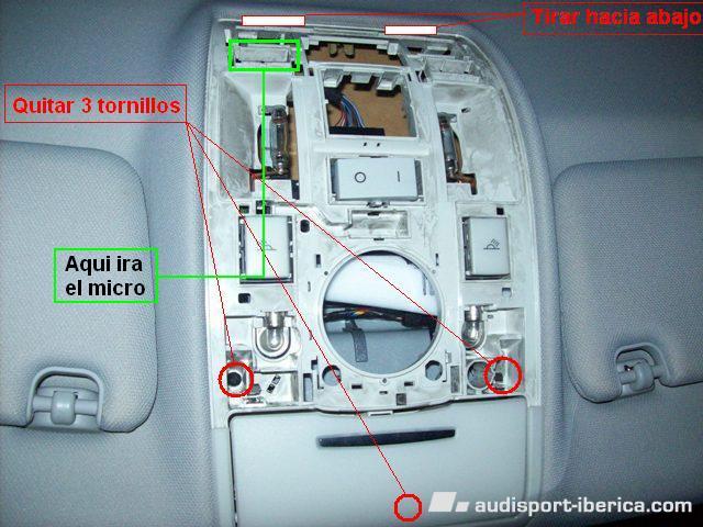

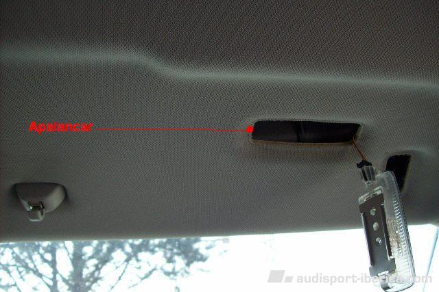

anuevo34 Publicado 5 de Marzo del 2010 Autor Denunciar Publicado 5 de Marzo del 2010 3.- MANOS A LA OBRA Vamos por partes, lo primero va a ser pasar el cable del micro desde la consola central a la parte inferior de la guantera. A mi fue lo que mas me costó. El primer día tras una hora intentándolo desistí, porque empezaba a ponerme de mala leche….al día siguiente en quince minutos pude pasar el cable, que tiene un pequeño truco Para ello debemos desmontar varias piezas del coche para trabajar en ellas: Empezamos por la consola central de luces. VER FOTO. Con la punta de los dedos tiramos hacia abajo de la parte trasera de la misma, para que salga la tapa que se compone de 3 piezas. Luego retiramos los tres tornillos que la fijan al techo. Dos de ellos en la parte delantera, uno a cada lado y el tercero tras abrir el portagafas. Tras quitar los tornillos, tiramos de ella hacia abajo y sale la pieza entera. Si quitamos el conector y las dos fijaciones la podemos retirar por completo. En la foto podemos ver donde va ubicado el micro. Se aloja en ese hueco a presión. Quitamos el parasol derecho y la lampara de cortesía. Para el primero de ellos bajamos el parasol y veremos un taponcito de plástico, lo retiramos con ayuda de un destornillador muy fino y quitamos el tornillo torx que lleva. Así sale entera la pieza. La luz de cortesía esta instalada a presión, si apalancamos en su lado izquierdo sale. Responder

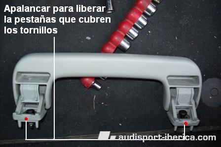

anuevo34 Publicado 5 de Marzo del 2010 Autor Denunciar Publicado 5 de Marzo del 2010 Aunque no es imprescindible, pero como cuesta muy poco quitarlo, vamos a retirar también el asidero de mano del techo en la parte derecha. Para ello y con la ayuda de un destornillador plano y pequeño apalancamos en la parte superior para retirar la tapa que cubre el tornillo torx, uno a cada lado. Una vez retirados los tornillos quitamos la pieza y ya tenemos la zona lo mas despejada posible para trabajar mas cómodamente. Responder

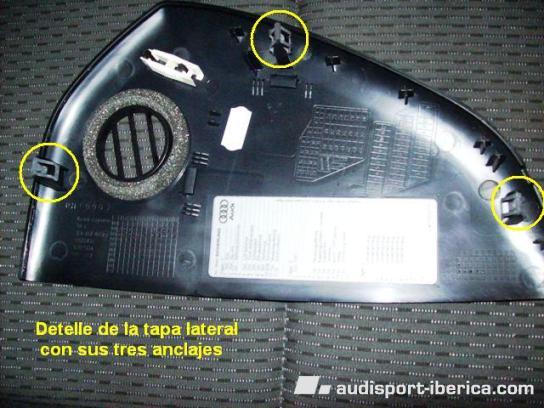

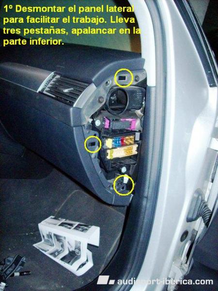

anuevo34 Publicado 5 de Marzo del 2010 Autor Denunciar Publicado 5 de Marzo del 2010 Solo nos queda retirar la Guantera..... Para ello retiramos primero la tapa de fusibles, que no lleva ningún tornillo, simplemente apalancando con un destornillador de cabeza plana sale sin ninguna dificultad....Os pongo las fotos para que se vea mas claro.... Responder

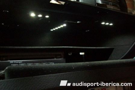

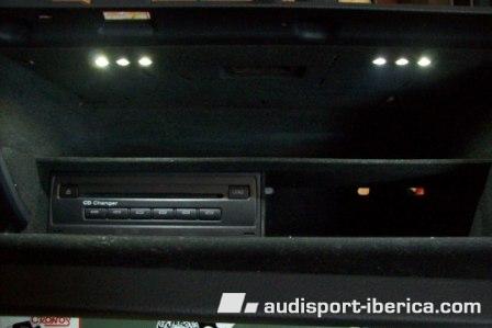

anuevo34 Publicado 5 de Marzo del 2010 Autor Denunciar Publicado 5 de Marzo del 2010 (editado) APROVECHANDO que la vamos a retirar podríamos cambiar el filtro del habitáculo.....y realizar un brico muy económico para iluminar la guantera que colgaré en el foro cuando pueda.......Os adelanto una foto....Hay una version con 6 led y otra con 12 leds.....Queda muy bonito.....os lo puedo asegurar ........ Editado 5 de Marzo del 2010 por anuevo34 Responder

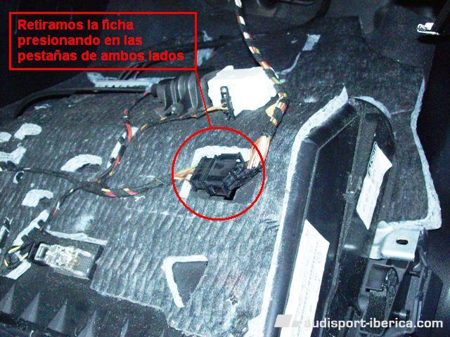

anuevo34 Publicado 5 de Marzo del 2010 Autor Denunciar Publicado 5 de Marzo del 2010 Ahora retiramos la guantera.....es muy facil, pero hay que agacharse. Lleva 5 tornillos exagonales de 8 mm que quitaremos con la llave de tubo de 8. Tras abrir la guantera, nos asomamos y veremos los tres tornillos, una en cada extremo y otro en el centro. Si nos tiramos al suelo del coche, en la parte mas interna, donde van los pies del pasajero, veremos los otros 2. Cuando los quitemos la guantera queda suelta y caera, ya que va colgada de esos 5 tornillos. Creo que es mejor retirar los de la parte interna, luego ponemos una caja o varios libros para que se apoye al retirar los tornillos de dentro, y luego quitamos los otros 3. Retiramos la ficha de conexión y soltamos las dos conexiones del cargador de Cds, de esta manera ya podemos apartarla y tener toda la zona despejada. Responder
anuevo34 Publicado 5 de Marzo del 2010 Autor Denunciar Publicado 5 de Marzo del 2010 Nos quedará algo así....Ahora vemos la placa donde podemos fijar la centralita con cinta americana o bridas y los 3 conectores sueltos para poder retirar la guantera, dos del cargador de Cds (El electrico y el de FO) y uno de la guantera. Responder
