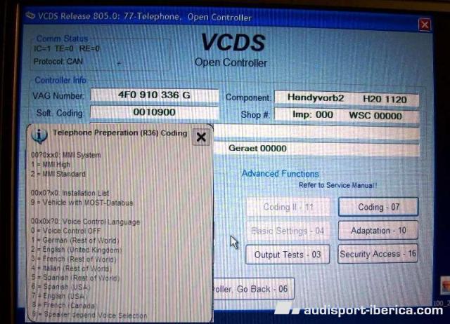

anuevo34 Publicado 7 de Marzo del 2010 Autor Denunciar Publicado 7 de Marzo del 2010 Para dejarlo todo perfecto, convendría tener el MMi actualizado a la ultima versión, creo que el la 5570 Para codificar con el Vag-Com, entramos en el canal 77 (teléfono) y codificamos 0010950 El tercer digito (1) significa MMI Hight, si tienes el otro codificas con un 2 El quinto digito (9) Vehículo con Most-Databus El s..to digito (5) El idiomapara el control por voz del teléfono. En la foto veis la codificación sin el 5, ya que me daba error.....A la izquierda veis lo que significa cada código. Y colorín, colorado, este brico ha terminado.... Responder
