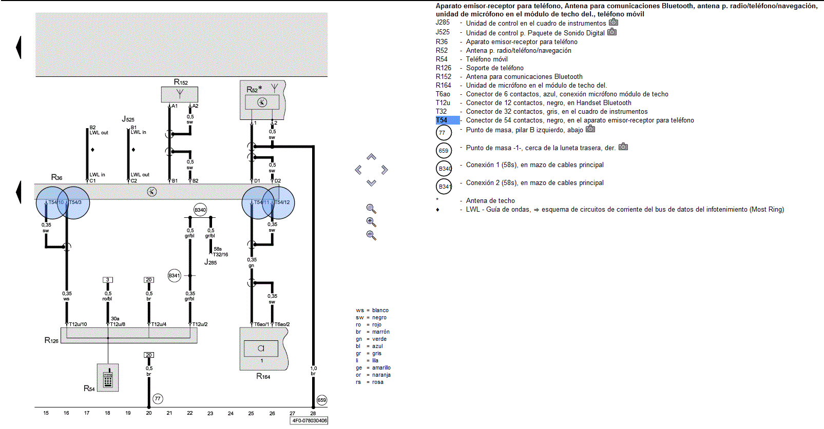

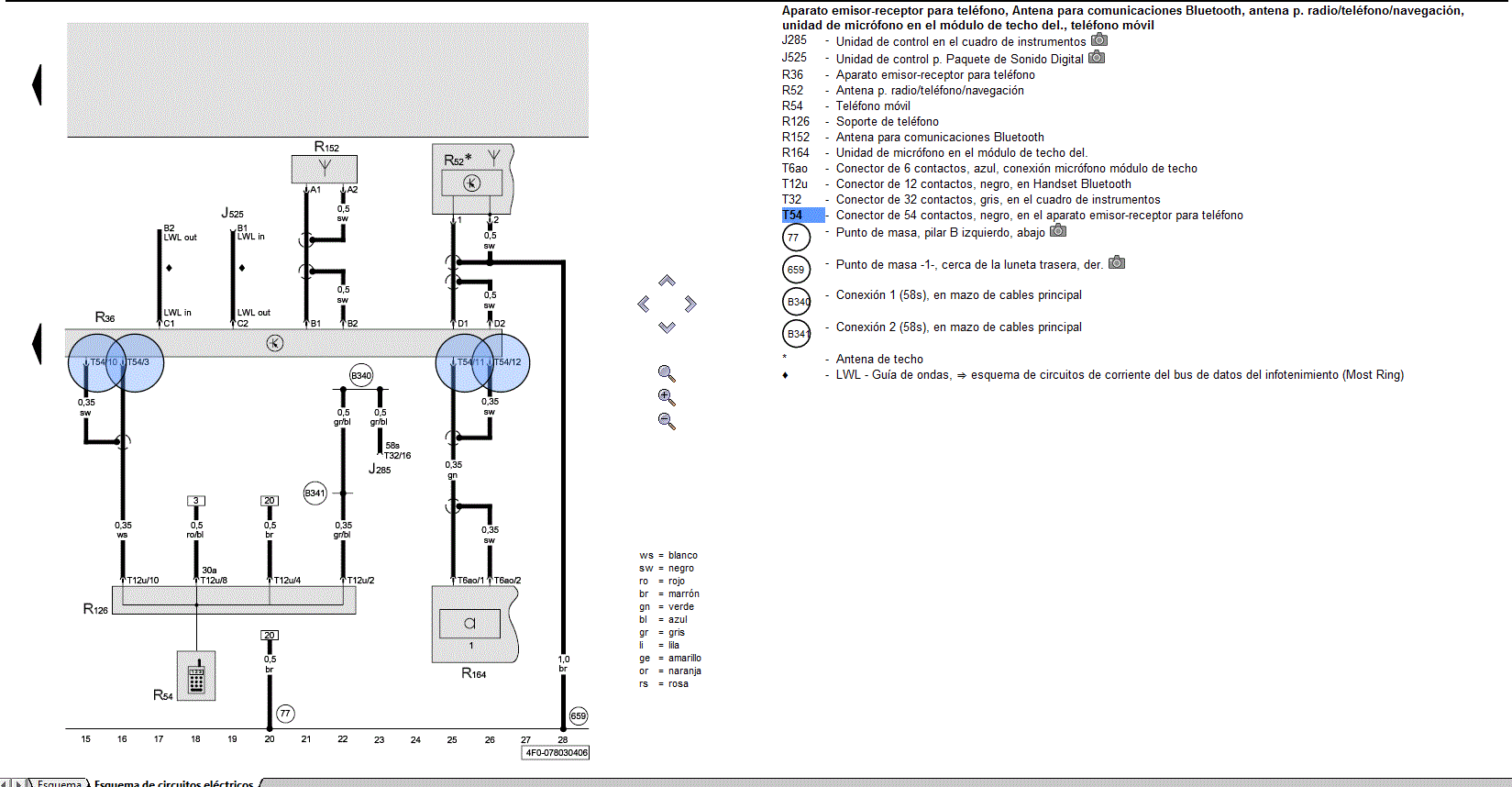

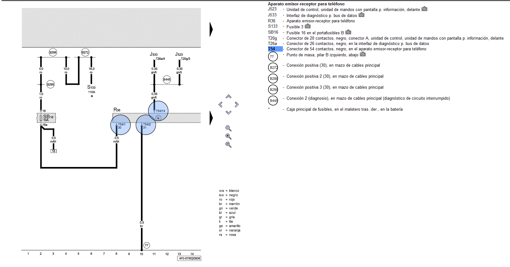

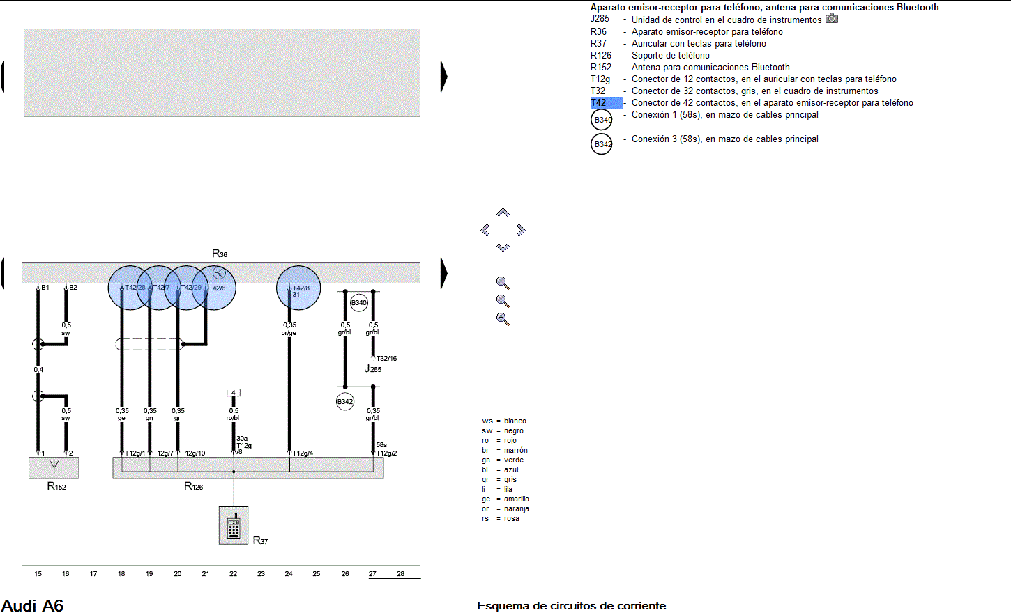

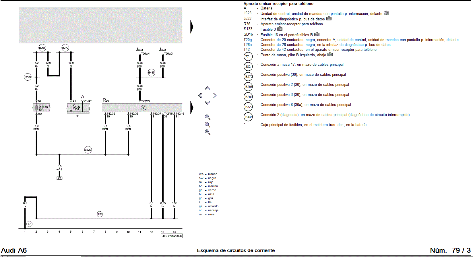

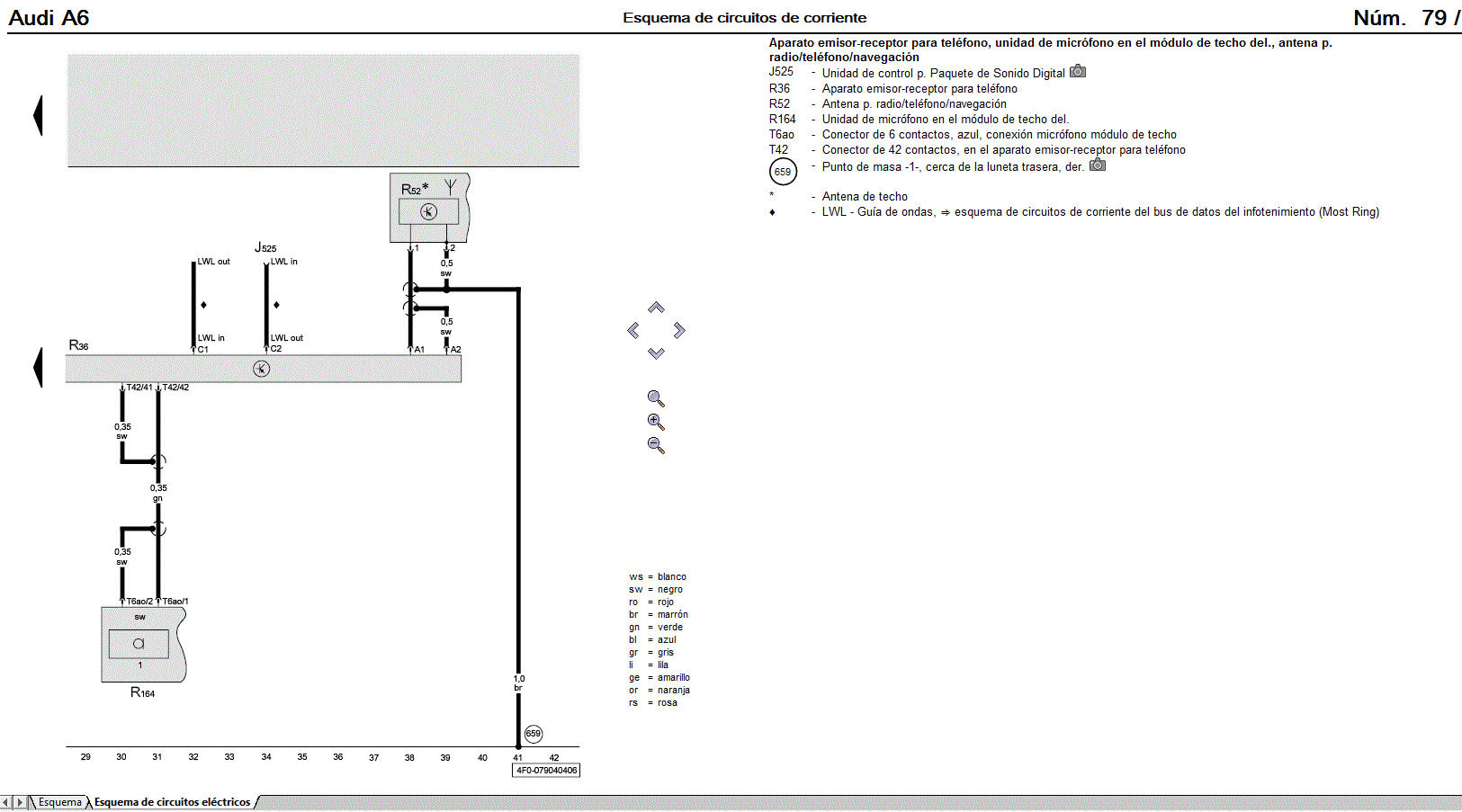

anuevo34 Publicado 17 de Marzo del 2010 Autor Denunciar Publicado 17 de Marzo del 2010 (editado) Busco el pinout de la centralita de Bt con cuna motorla y referencia 4F1862333. No se si esa información se puede sacar del Elsa pero si la tienes me harías un gran favor.... Esta lleva un conector de 42 pins y utiliza los siguientes: Pin 06 Negro con funda termofusible Pin 07 Verde Pin 08 Marrón – amarillo Pin 15 Marrón Pin 16 Marrón Pin 28 Amarillo Pin 29 Gris Pin 33 Verde – violeta Pin 35 Rojo – azul Pin 36 Rojo azul Pin 37 Marrón Pin 41 Negro Pin 42 Verde La idea es utilizar los cables que van a dicha centralita para adaptarlos a la otra centralita bt, la que yo puse y de la que conozco ya el pineado. Creo que demon busca lo mismo pero de la centralita 4F1862335. Lo podrías confirmar, demon?? Editado 17 de Marzo del 2010 por anuevo34 Responder

demon Publicado 17 de Marzo del 2010 Denunciar Publicado 17 de Marzo del 2010 efectivamente , este sistema es muy usado en los A8 , tb disponible como es logico para A6 ... se trata de una centralita con conector 54 pines , una entrada antena bluetooth , y otra para la antena de techo , sus colores son amarillo y marron respectivamente. este sistema se llama SAP , el cual es el mismo que el de telefonia fija con la cuna del motorola pero incluye la posibilidad de conectar a traves del bluetooth como el brico de este hilo. Responder
