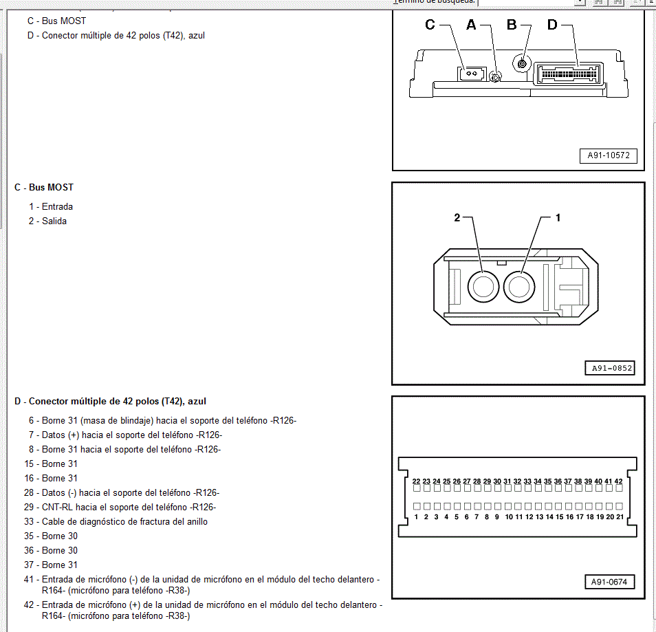

Vicente Chesa Publicado 17 de Marzo del 2010 Denunciar Publicado 17 de Marzo del 2010 Creo que ahora si, Responder
Vicente Chesa Publicado 17 de Marzo del 2010 Denunciar Publicado 17 de Marzo del 2010 y este otro, Responder
anuevo34 Publicado 17 de Marzo del 2010 Autor Denunciar Publicado 17 de Marzo del 2010 Ahora sí..............Al menos los pins coinciden con lo que yo vi en la centralita que tiene instalada mi amigo... Muchas gracias...... :laugh: Un saludo Vicente y que os aproveche la peazo de paella que os vais a meter entre pecho y espalda este finde.... Responder

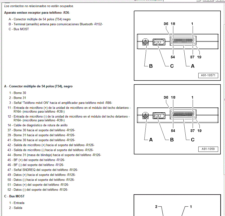

demon Publicado 17 de Marzo del 2010 Denunciar Publicado 17 de Marzo del 2010 no me cuadra la ilustracion , ya que el conector de la centralita con SAP es de 54 pines y dos conectores de antena. no habeis encontrado esto mismo pero con el conector negro/azul de 54 pines? Responder
demon Publicado 17 de Marzo del 2010 Denunciar Publicado 17 de Marzo del 2010 esta es la referencia de la centralita con esta funcion especial . marco con circulo los conectores que nos interesan bscar el pinout para hacer la adaptacion. en el ekta se ve modelo de coche y año Responder

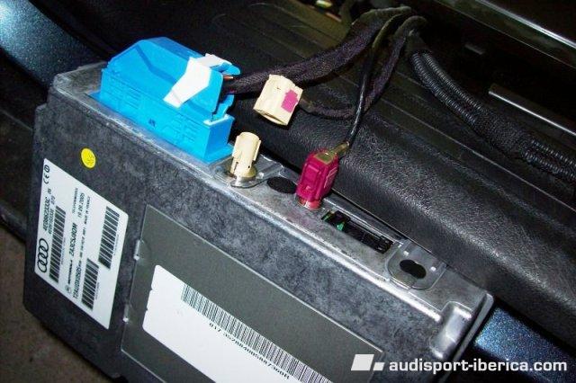

anuevo34 Publicado 18 de Marzo del 2010 Autor Denunciar Publicado 18 de Marzo del 2010 La mia si que coincide........la de 42 de color azul. La idea es sustituir esta, quitando la instalación del motorola y poner la misma que puse yo, adaptando los cables. Te pongo una foto....Esta es con BT pero solo para el motorola. Responder
demon Publicado 18 de Marzo del 2010 Denunciar Publicado 18 de Marzo del 2010 esta es la que yo tengo ahora mismo , pero he conseguido la otra barata y me gustaria aprobecharla ,.... a ver si encontramos el pinout Responder
anuevo34 Publicado 18 de Marzo del 2010 Autor Denunciar Publicado 18 de Marzo del 2010 Vicente, ya tenemos destripada y analizada la centralita que lleva Demon y mi amigo....con referencia 4E0862333C y que lleva el conector de color azul con 42 pines. Estos son los pines que utiliza y su función, especificando el color del cable. PIN..........COLOR DEL CABLE....................FUNCION DEL CABLE 06..........Negro con funda termofusible......Borne 31 (masa del blindaje) hacia soporte de tfno R126 07..........Verde........................................Datos (+) hacia soporte de tfno R126 08..........Marrón – amarillo .......................Borne 31 hacia soporte de tfno R126 15..........Marrón......................................Borne 31 16..........Marrón......................................Borne 31 28..........Amarillo....................................Datos (-) hacia soporte de tfno R126 29..........Gris..........................................CNT - RL hacia soporte de tfno R126 33..........Verde – violeta..........................Cable de diagnostico de fractura de anillo 35..........Rojo – azul................................Borne 30 36..........Rojo azul...................................Borne 30 37..........Marrón......................................Borne 31 41..........Negro........................................Entrada de micro (-) de la Unidad en el modulo del techo delantero R164 (Micro para tfno R-38) 42..........Verde........................................Entrada de micro (+) de la Unidad en el modulo del techo delantero R164 (Micro para tfno R-38) Esto significa que ya tenemos la mitad del trabajo. Ahora nos queda destripar la centralita que debemos poner para no perder el SAP Esta centralita es de referencia 4F1862335 y lleva un conector de 54 pins negro y azul. Necesitamos el esquema de esta última, como el que nos has facilitado de las otras dos. Gracias por todo. De todas formas, Demon tú utilizas el teléfono del reposabrazos.....? Cuales son las ventajas, porque me imagino que necesitas un duplicado de la sim o es porque ya la tienes comprada. Aun en ese caso, no seria mas fácil pasar de ese teléfono y dejarlo en en simple BT que sale en pantalla?? Responder

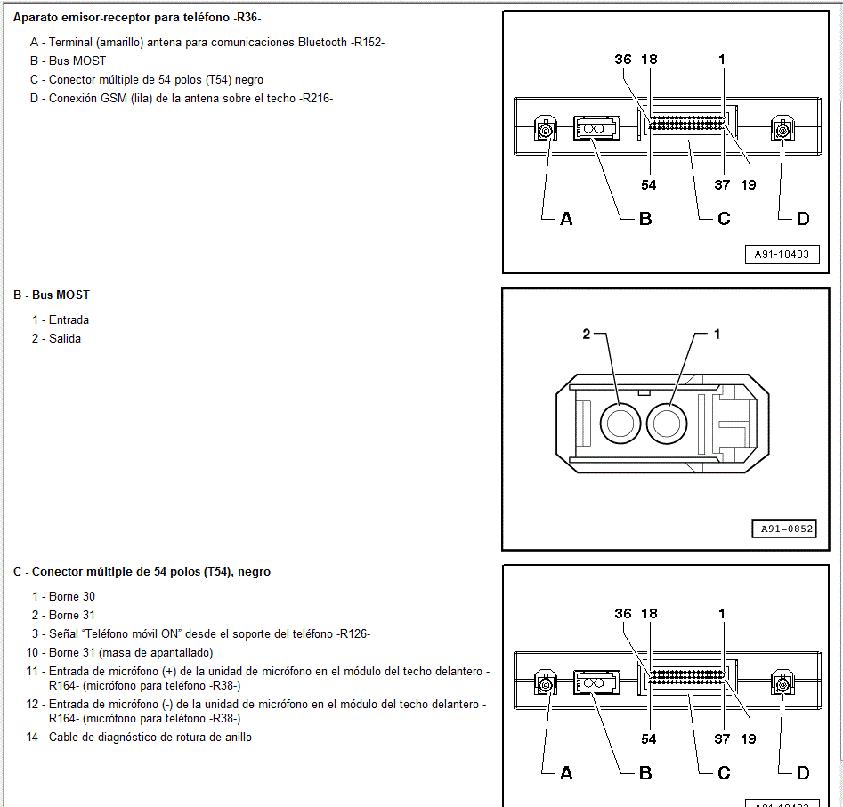

Vicente Chesa Publicado 18 de Marzo del 2010 Denunciar Publicado 18 de Marzo del 2010 Lo que pasa es que no se como asociar referencias en el Elsa, esta es otra captura de un modulo del telefono que lleva dos antenas, de todas formas cuando tenga un ratito seguire buscando Responder

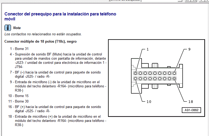

Vicente Chesa Publicado 18 de Marzo del 2010 Denunciar Publicado 18 de Marzo del 2010 no se si esto os servirá, Responder
demon Publicado 18 de Marzo del 2010 Denunciar Publicado 18 de Marzo del 2010 :drooling: uouououo jajaja estupendo!!! en el conector de 54 pines solo van 7 cables??? , uhff vaya lio , a ver como vamos desenrollandolo. se aceptan opiniones e ideas Responder
