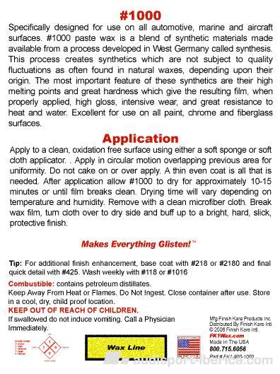

a34323 Publicado 17 de Febrero del 2010 Denunciar Publicado 17 de Febrero del 2010 Buenas White, Según la página de Finish Kare aquí tienes el modo de aplicación y tiempo: Fuente: http://www.fk1usa.com/products-consumer.htm Responder
whitesnake Publicado 17 de Febrero del 2010 Autor Denunciar Publicado 17 de Febrero del 2010 Gracias Emilio... aunque algo entiendo, mi ingles no es tan fluido... Responder
a34323 Publicado 17 de Febrero del 2010 Denunciar Publicado 17 de Febrero del 2010 OK...si quieres te lo traduzco...jejejeje Responder
whitesnake Publicado 17 de Febrero del 2010 Autor Denunciar Publicado 17 de Febrero del 2010 Pues traduce, traduce!! Responder
correpatras Publicado 17 de Febrero del 2010 Denunciar Publicado 17 de Febrero del 2010 Pues mi ingles tampoco es muy bueno, pero me ha parecido entender que el tiempo de secado es de unos 15 minutejos, curiosamente White esta cera la he recibido yo hoy y quiero aplicarla a las llantas, pero hasta que no lo lave no puedo, le pienso dar dos manitas de inicio y luego cada dos meses una manita para mantener el sellado en condiciones, cuando pula en primavera el resto del coche puliré en realidad todo de nuevo y daré esta cera como inicio y luego la collinite encima, supongo que es buena mezcla. Como dice Emilio ni calentar ni nada, aplicador de poliespuma, pasas el aplicador por la cera y se pringa, lo pasas por la pintura y se pringa todo, una vez seco la microfibra retira el sobrante, eso si estirala todo lo que puedas, em capas muy finas. Corrigeme si me equivoco Emilio. Saludos Responder
whitesnake Publicado 17 de Febrero del 2010 Autor Denunciar Publicado 17 de Febrero del 2010 Gracias Corre, hoy la he probado en una llanta, ya que no me aguantaba.... A ver si deja de llover, que con este tiempo, menos detallado llevo el coche de todo... Responder
a34323 Publicado 17 de Febrero del 2010 Denunciar Publicado 17 de Febrero del 2010 Exacto Corre...tal y como lo has explicado es todo correcto. Lo que dice la cera de Hi temp se refiere a que aguanta altas temperaturas, por ello es la cera perfecta para las llantas. En las instrucciones dice que tiene que esta la superficie limpia sin residuos. Y luego se plaica todo como dice corre con el tiempo de espera de unos 10-15min, aunque esto depende de la zona donde vivas...porque puede ser que se seque antes, o que tarde algo más. Se nota cuando se ha secado porque queda algo blanquecina la superficie. UN saludo a los dos! Responder
