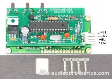

cesardeluxe Publicado 17 de Febrero del 2010 Denunciar Publicado 17 de Febrero del 2010 Lo del radio es para el tema del volumen en funcion de la velocidad Y lo del MGPuino es un poco más freak... por lo visto hay un modulo de arduino, programado para calcular consumos de combustible en funcion de una toma en el sensor VSS y un cable que va al sensor de inyección creo... no se muy bien a lo que se refiere "Injector lead" SI alguien sabe del tema algo, que se anime a responder. Es algo muy interesante para los que no tienen FIS aquí algo de información http://ecomodder.com/wiki/index.php/MPGuino http://opengauge.org/mpguino/ El aparato cuesta 55$ así que sale baratito, parece que está bastante completo en cuanto a mediciones, autonomía, calibraciones y costes de carburante entre otras funciones Responder

cesardeluxe Publicado 17 de Febrero del 2010 Autor Denunciar Publicado 17 de Febrero del 2010 Para la pantallita no se, pero para la radio es el pin que dice "GALA". No recuerdo el numero, si no lo ves te lo busco.Obviamente el stereo tiene que soportar la funcion, en el Blaupunkt que quite hace poco lo hacia y funcionaba perfectamente. Saludos Abel Uf, he comprado el coche a un particular y éste le modificó el conector poniendo uno ISO creo. Cuál es el pin del VSS? Que hay del injector lead? qué crees que puede seR? alguna clavija de esas que van al motor? En esa web dice algo: [code]Instrucciones para saber cual es:Desconecta el INJECTOR LEAD (ya vamos mal, no sé cual es) Desde el inyector, encendemos la ignición pero sin arrancar, seleccionamos una clavija de inyector, con los cables y buscamos 12v en uno de los plug leads...Usar el lead que no tiene 12v...[/code] Mi duda es cuál es la clavija de los inyectores... será muy tonta la pregunta ..en fin Muchas gracias Responder

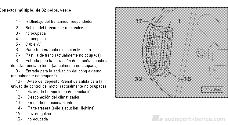

cesardeluxe Publicado 23 de Febrero del 2010 Autor Denunciar Publicado 23 de Febrero del 2010 he visto aquí que en la centralita puedo encontrar el VSS. http://www.me-mo-tec.de/content/down...?file=2011.pdf La pregunta es donde esta ese conector, en el panel de debajo del limpia delantero derecho o tras la guantera... y el tema del inyector aun no se de donde sacarlo... Quiza del propio inyector... hay alguna clavija por fuera del motor? o tendría que sacarlos del inyector en si? una ayuda please Responder

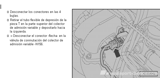

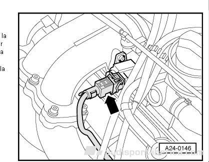

cesardeluxe Publicado 2 de Marzo del 2010 Autor Denunciar Publicado 2 de Marzo del 2010 Vale, he conseguido instalar el ELSAWIN y en el apartado de motor, inyectores... sale esta imagen que tiene que ser el conector de los inyectores. A ver si alguien me lo puede confirmar Responder
Tolo Publicado 2 de Marzo del 2010 Denunciar Publicado 2 de Marzo del 2010 "válvula de conmutación del colector de admisión variable" no es el conector de ningún inyector, esta claro. Si tienes el elsa mirate la parte del cuadro de instrumentos Responder
cesardeluxe Publicado 2 de Marzo del 2010 Autor Denunciar Publicado 2 de Marzo del 2010 Ya imaginaba. Cada conector tiene 2 cables, pero no es factible empalmar ahi un cable, la idea es saber por donde pasan esos cables de los inyectores. y coger el de uno de ellos. En el cuadro de instrumentos y sus conectores solo hay alusión al aviso de depósito Responder
