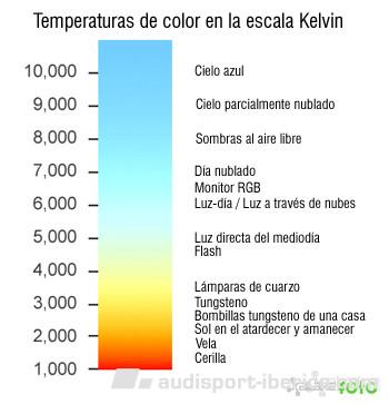

Nes37 Publicado 18 de Febrero del 2010 Denunciar Publicado 18 de Febrero del 2010 Pues yo tampoco sabía que lo máximo permitido son 4.300. Como dice JoseLuis, sabemos de compañeros que han puesto bombillas de más ºK, dando una luz más azulada. De todas formas yo no lo veo, quiero decir no me gusta, además entonces no se realzarían tanto los leds como ahora con el xenon que trae de serie. Aquí os pongo la gama de color de la escala ºK. Saludos Responder
