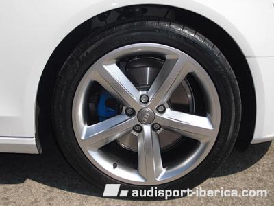

javivitf Publicado 22 de Febrero del 2010 Denunciar Publicado 22 de Febrero del 2010 A simple vista van bien, no vibran ni el volanta ni coche.Noto a ciertas velocidades y en ciertas carreteras, no sé si será aire de costado o no sé! es como si vibrase el asiento y mi mujer esta atrás con la niña también lo nota Creo que lo mejor será volver a contrapesarlas y alinearlas. Javi, perdona que desvie un poco el tema, has notado más consumo con estás llantas?? Si te digo la verdad de momento no! en carretera el mismo resultado más o menos. Responder

javivitf Publicado 23 de Febrero del 2010 Denunciar Publicado 23 de Febrero del 2010 “por eso no creo que note tanto la diferencia. Lo del problema de las llantas voy a ir miércoles hacerle paralelo dinámico para solucionarlo, me han comentado varios sitios que es lo más probable que le falte un buen equilibrado por culpa del viaje de las llantas (mala manipulación trasporte) Responder

javivitf Publicado 5 de Marzo del 2010 Denunciar Publicado 5 de Marzo del 2010 solucionado! * Equilibrado dinámico. * Presión neumáticos adecuado. Con estas dos cosas e solucionado el problema, lo 1 fue Equilibrado dinamico, pero seguía teniendo vibraciones mas débiles pero hay estaban y después de comunicárselo al del taller me comento que mirase la presión y le quitase un poco de presión las tenía a 2.5 y las he pasado a 2.3 y perfecto cero vibraciones. Cuando realice Equilibrado dinámico vi por mis propios ojos cero vibraciones, recomiendo el Equilibrado dinámico, tenía las 4 ruedas mal equilibradas. Responder
