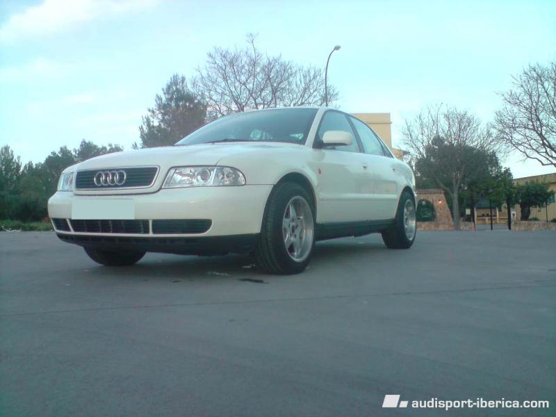

pantanic Publicado 6 de Marzo del 2010 Denunciar Publicado 6 de Marzo del 2010 Correpatras y Gonzid,perdon por la contestación de antes,se que me pasé,mil disculpas! El neumatico es 225 pero va estirado,tendría que llevar una 235 para quedar apaño,son de 9" de ancho y no sobrepasa el ancho de vías de 3cm,date cuenta que no sobresale solo para fuera,si no para dentro también. Haber en la ITV le dijeron a Gozzu(somos amigos desde hace más de 7 años)que los neumaticos eran equivalentes,y que andaban al límite pero pasaban,no había problema. En la foto que puse arriba veis como quedan...no se... Kiko,mientras no lo bajes si que se va a notar más que parece que salen del coche,al bajarlo ya queda al par,ya verás... Un saludete y perdonad... Responder

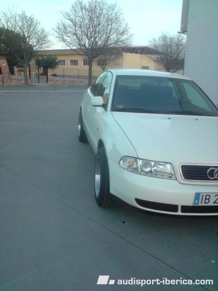

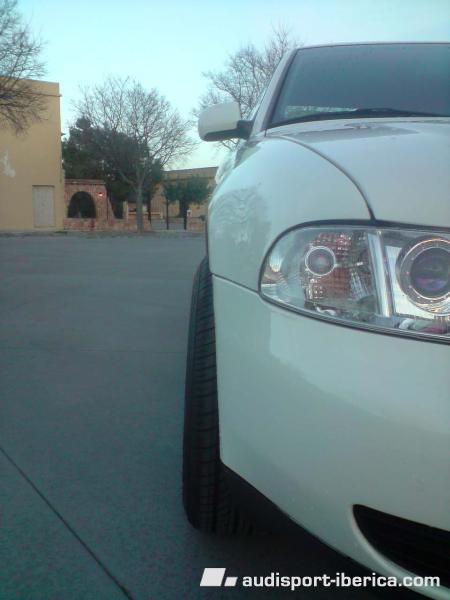

kiko1.8T Publicado 6 de Marzo del 2010 Autor Denunciar Publicado 6 de Marzo del 2010 Fotos frescas recien lavado!!!! un salduo!!! i otra de como sale la llanta delantera, para quitar de dudas! porcierto como que es facil eso de abrir la laeta? alguien me lo explica ? Responder
pantanic Publicado 6 de Marzo del 2010 Denunciar Publicado 6 de Marzo del 2010 Ostras tio! Pero a ti te salen más que a mi!buff... Joer mira mi foto la que puse antes y mira la tuya! A que va a ser por el perfil del neumatico?joer...Esta bruto,bruto,jejeje.... Un saludete... Responder
