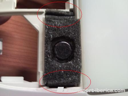

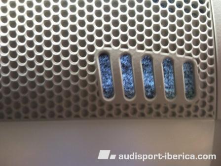

javivitf Publicado 20 de Febrero del 2010 Autor Denunciar Publicado 20 de Febrero del 2010 Cortamos de nuevo otro cacho para tapar las paredes para aislar un poco más. Y por el otro lado, tapamos los huecos que quedan. Responder

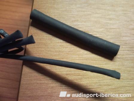

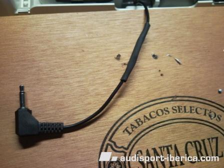

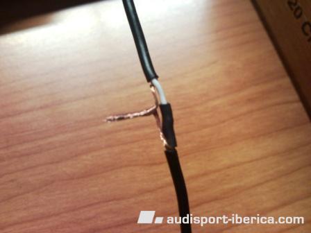

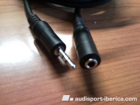

javivitf Publicado 20 de Febrero del 2010 Autor Denunciar Publicado 20 de Febrero del 2010 Vamos con el cable y la clavija. * Utilizar cinta retráctil para aislar. *unimos los cables, le damos un punto de soldadura y a tapar con cinta retractil. * otro mas ancho para tapar todo el cable. Responder

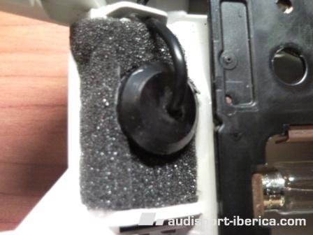

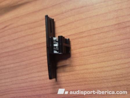

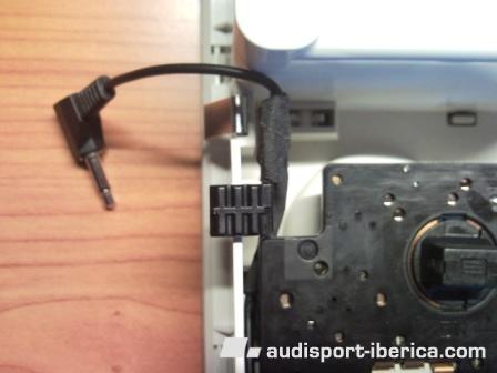

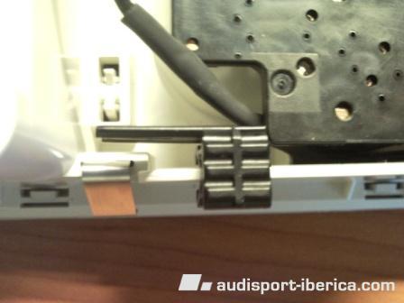

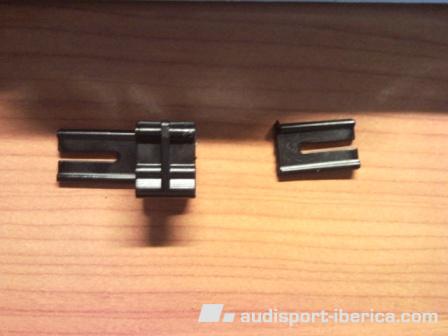

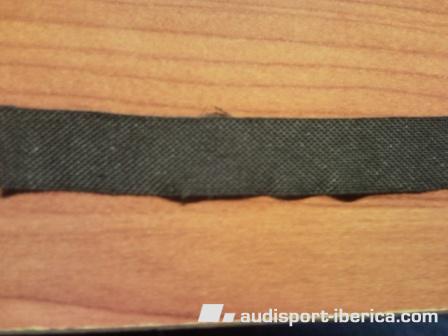

javivitf Publicado 20 de Febrero del 2010 Autor Denunciar Publicado 20 de Febrero del 2010 He utilizado una pinza igual a la que agarra el cable del plafón. Corto un lateral. Y lo colocamos en la parte izquierda cerca porta gafas con una tira de cinta aislante,tela,etc... Responder
javivitf Publicado 20 de Febrero del 2010 Autor Denunciar Publicado 20 de Febrero del 2010 Unimos el cable con la pinza para que no se mueva y al mismo tiempo tener movilidad con el cable. Parte si micro. Parte con micro. TERMINADO: Responder

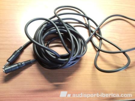

javivitf Publicado 20 de Febrero del 2010 Autor Denunciar Publicado 20 de Febrero del 2010 (editado) Para unir el micro del Fiscon con el Plafón he utilizado este cable. FIN DE LA INSTALACION. Editado 20 de Febrero del 2010 por JAVIVITF Responder

javivitf Publicado 23 de Febrero del 2010 Autor Denunciar Publicado 23 de Febrero del 2010 Instalarlo de esta manera es porque a la hora de cambiar una lámpara del plafón o quitarlo por cualquier motivo (como que de problemas el micro y hubiese que poner uno nuevo no tengamos que desmontar todo de nuevo) y así se pueda quitar como los cables de origen, si ves el micro original también va conectado micro-plafón. * Donde he puesto el micro si no estoy confundido es donde va el original. * El tema de 2 Jack, los jack no crean perdidas de todos modos se puede cortar jack hembra del FISCON y del cable alargador también el jack macho, unificar en un solo cable pero más largo. Responder

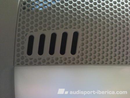

javivitf Publicado 27 de Febrero del 2010 Autor Denunciar Publicado 27 de Febrero del 2010 Instalado micrófono y Fiscon: todo 100% * Micrófono 100% operativo aislado del todo (nada de eco, nada de ruidos del habitáculo, voz clara). * Fiscon funcionando perfecto * Transmisión música del móvil al coche perfecto Responder

paul2008 Publicado 2 de Marzo del 2010 Denunciar Publicado 2 de Marzo del 2010 Javivitf, Como sabrás, tengo puesto el cable del micro directamente desde el Fiscon al plafón. El micro lo tengo puesto en la cajita original de Audi que compramos con Jero y va de lujo la verdad. La cosa es que no nos hemos currado como tu un "conector intermedio" para cuando se desmonta el plafón poder desenchufar el cable del micro. El miedo que tengo es que se pierda calidad del sonido, se modifique la impedancia o yo que se......puedes explicar mejor los pasos para realizar este "conector intermedio"???? Graicas Responder
javivitf Publicado 16 de Marzo del 2010 Autor Denunciar Publicado 16 de Marzo del 2010 (editado) Estas clavijas se pueden comprar en una tienda de electrónica y también la fibra retráctil para mejor aislamiento y seguridad de que con el calor no se despegue. Si está bañado en oro mucho mejor pero, pero para el micro no pierde casi nada o nada, yo recomiendo unir las conexiones con soldadura de estaño y recubrir con la fibra retráctil. El FISCON se puede calibrar el micro, yo no he tenido que hacerlo ya que lo tengo completamente aislado, pero se puede. Editado 16 de Marzo del 2010 por JAVIVITF Responder
