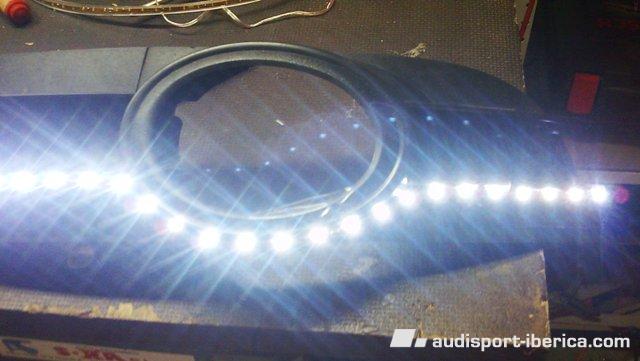

anuevo34 Publicado 21 de Febrero del 2010 Denunciar Publicado 21 de Febrero del 2010 Me gustaría hacer mi aportación al tema...... Lleva varios meses estudiando el tema, he comprado todos los leds que he encontrado en Ebay, DealExtreme y similares...... EN concreto los que ha puesto Dasonar, también los compré, dan una luz muy potente pero no encontré el sitio adecuado para ponerlos, ya que cuando no están encendidos se veían mucho y no me gustaba como quedaba........ Después de probar unos 6 tipos de tiras diferentes, eso sí todas de color blanco, decidí abandonar porque nada me convencía..... Pero hace unas semanas, cotilleando por la red encontré unos leds que emitían la luz por el lado en vez de por arriba.....Ademas son de los mas pequeños de tal forma que la tira tiene solamente 1,5 mm de grosor...... Estos leds se podían poner en las parrillas inferiores, las que hay en los dos antinieblas, adaptandolas a su contorno con lo cual parecía que podian quedar espectaculares.....Se desarman las parrillas y tranquilamente en casa se monta todo......pero estas tiras tenían un inconveniente, ya que al ser de interior se estropearían rápidamente colocadas así.... Otra forma de colocarlas que quedaba muy bonita eran pegados por el contorno del faro, pero para hacer esto como dios manda, había que desarmar el faro completo......... Total que entre unas cosas y otras, nueva derrota...... Ayer, encontre los mismos leds, pero con una capa impermeable, aptos para exterior y con un aspecto mucho mas bonito.....Estos se podrían instalar tanto en el faro como en las parrillas de los antinieblas..... Os dejo el enlace...... Led Lateral de Exterior Tengo alguna foto de las pruebas en el móvil, si soy capaz de sacarlas las colgaré.... Responder

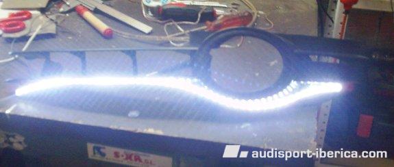

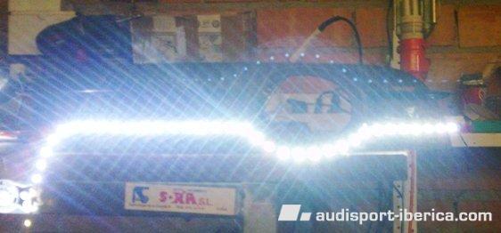

anuevo34 Publicado 21 de Febrero del 2010 Denunciar Publicado 21 de Febrero del 2010 He aqui 4 fotos de lo que comentaba en la parrilla de los antinieblas......Los leds estan alimentados con 12 voltios y su rendimiento lumínico es 100 % Perdonad la calidad........pero creo que son ilustrativas de lo que he explicado antes..... Esta se ve bastante mal.....pero para hacerte una idea..... Esta algo mejor.....Yo he puesto toda la tira para no cortarla antes de tiempo, pero se podria recortar cada 3 leds....dando la forma que mas nos guste.. Foto de detalle, esta con la curva del antiniebla.... Y otra mas Responder

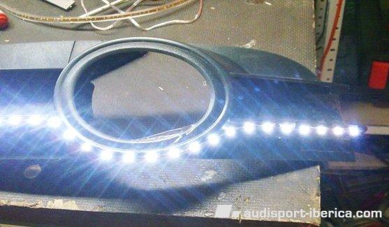

anuevo34 Publicado 21 de Febrero del 2010 Denunciar Publicado 21 de Febrero del 2010 Ahora otras dos fotos, en esta ocasión los leds están alimentados solo con 9 voltios y su rendimiento lumínico ha caido en un 40 ó 50 %.. Esto sería para utilizarlas de noche y no deslumbrar al personal.... La verdad que en la foto no se aprecia muy bien, pero simplemente con bajar de 12 a 9 voltios, la intensidad ha disminuido mucho....de hecho creo que por debajo de 7 voltios no hay luz (por las resistecias que llevan integradas estas tiras.... Y las fotos son estas: Esta se ve mejor.... Me queda poner las fotos de los faros, en cuanto me haga con ellas os las cuelgo para que deis vuestra opinión.... De todas formas quedan varios problemillas por resolver, (instalación eléctrica, Evitar fallo en FIS, dotarlas de 2 intensidades automáticamente, etc...) que ya me he planteado y que podrían tener solución mas o menos compleja, pero este es el paso inicial, si no me convence como quedan los leds, para que continuar...... Responder
