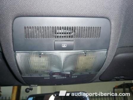

antuanz Publicado 20 de Febrero del 2010 Denunciar Publicado 20 de Febrero del 2010 yo lo tengo puesto en el plafon de las luces es el boton de las cortinillas del a6 tienes que taladrar y luego terminar de hacer el agujero para el boton la verdad es muy facil y rapido felicidades por el brico.... Responder
rlaurent Publicado 21 de Febrero del 2010 Autor Denunciar Publicado 21 de Febrero del 2010 Los mandos de parking pocos van a 12v, pero siempre se puede quitar la pila y poner un limitador de corriente a los 3.5v (me parece) que da la pila. antuanz, pon una foto de tu boton asi ampliamos el brico Responder

antuanz Publicado 23 de Febrero del 2010 Denunciar Publicado 23 de Febrero del 2010 aqui os pongo la foto del pulsador en el plafon Responder
Giantcarlos Publicado 24 de Febrero del 2010 Denunciar Publicado 24 de Febrero del 2010 aqui os pongo la foto del pulsador en el plafon Buenas. Un manitas... :crying_anim: Salu2 Responder
lechugino Publicado 24 de Febrero del 2010 Denunciar Publicado 24 de Febrero del 2010 si señor me gusta ese boton en el plafon la corriente del mando que as echo la pila o las cojido del coche. un saludo. Responder
Redesoft Publicado 24 de Febrero del 2010 Denunciar Publicado 24 de Febrero del 2010 El mando va a 12 voltios. Yo lo que hice en su dia fue soldar el boton del mando para que este siempre activado y el pulsador lo que corta es la corriente del propio mando. Perdon pero no me van las tildes XD Responder
antuanz Publicado 24 de Febrero del 2010 Denunciar Publicado 24 de Febrero del 2010 Va con la pila como dura un monton y no es dificil desmontar el plafon un saludo..... Responder
