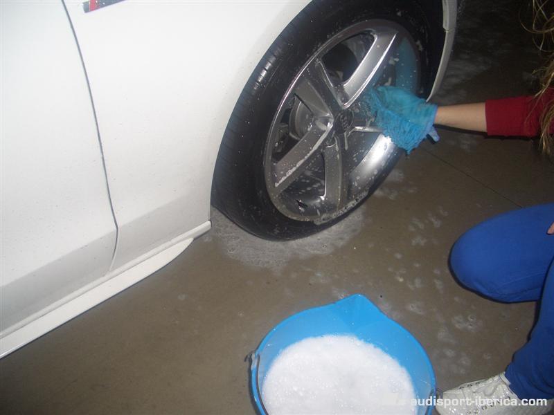

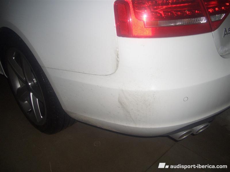

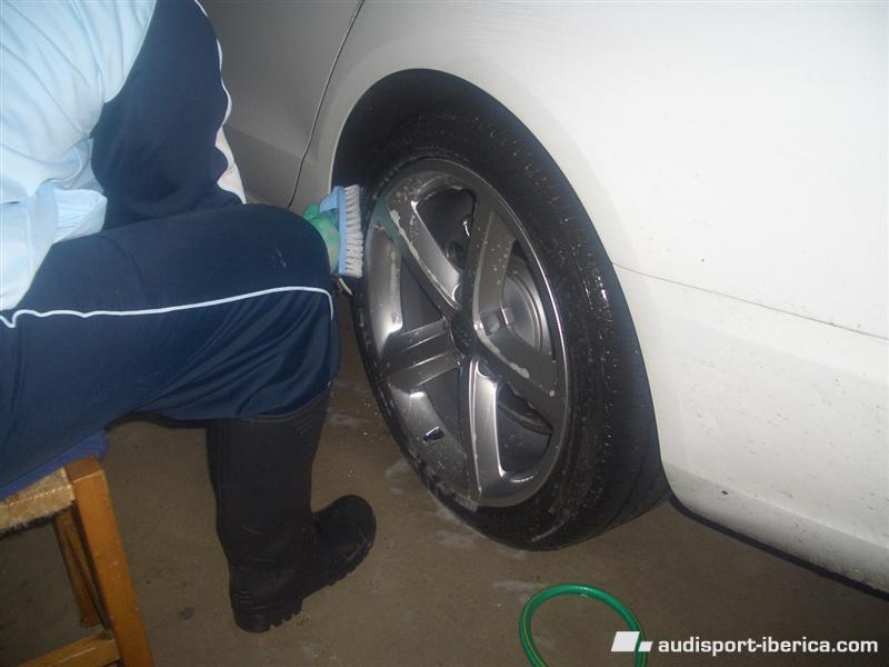

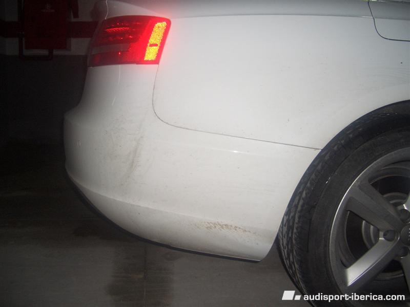

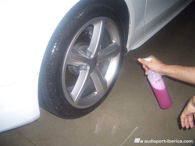

pacoalvarez135 Publicado 21 de Febrero del 2010 Denunciar Publicado 21 de Febrero del 2010 Pues despues de muchos problemas para tener un sitio donde hacer mi primer "intento de detallado", os comento un poco como me fue, con mas lavados iré mejorando la técnica, pero para ser el primero no me quedó mal. El coche estaba muy sucio, tenia una buena capa de suciedad bien adherida por todo el coche: Primero aclaré el coche con agua sin presión para que soltara la arenilla. A continuación las llantas, pulvericé Bilberry 1:10 para eleminar el ferodo, despues de darle a las cuatro aclaré con agua. Responder

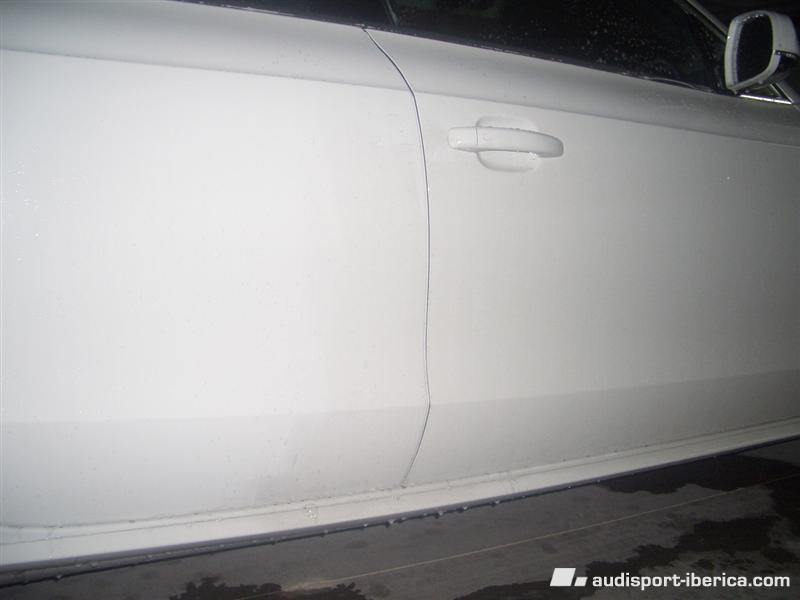

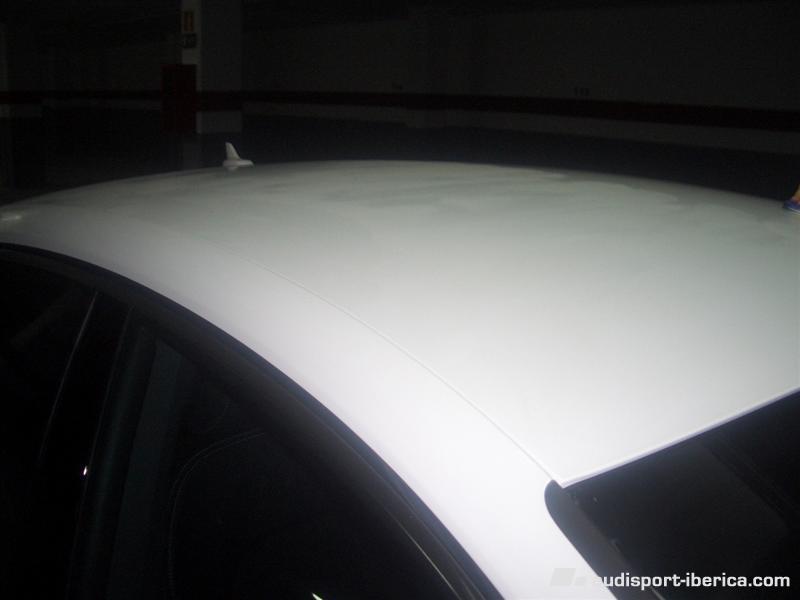

pacoalvarez135 Publicado 21 de Febrero del 2010 Autor Denunciar Publicado 21 de Febrero del 2010 Ahora preparo dos cubos como todos sabemos, con agua para aclarar y otro con el Jabón 78ml por 10l de agua. Con una balleta de MF se frotan bien con su jabón para dejarlas limpitas, despues las aclaré con agua. Con un cepillo y jabón limpié el flanco del neumático. Vuelvo a preparar los dos cubos para ahora meterle mano a la carrocería. Me fueron suficientes 10l para todo y despues hice un poco mas para lavar las zonas tratadas con Tar & Glu Uso Guante de lana para todo excepto, para los plasticos, bajos que uso una manopla MF y otra manopla MF diferente para el frontal con mosquitos. Aquí se puede ver el corte de la zona que ha sido limpiada con la sucia. Responder

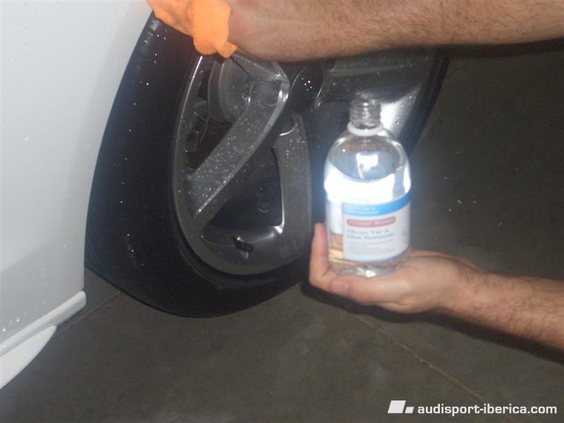

pacoalvarez135 Publicado 21 de Febrero del 2010 Autor Denunciar Publicado 21 de Febrero del 2010 Cuanta razón tenía Xabby cuando me dijo que comprara el Tar & Glu para limpiar el alquitran, que como siempre tuve coches negros no sabia que el asfalto se pegaba, una vez limpio se dejó ver muchas gotitas negras por la carrocería, mayormente por la parte trasera donde mas salpica las ruedas y dentro de las llantas me encontré mas de un chinillo pegado con alquitran en el interior. Con el Tar y una MF era una maravilla como se quitaba. Las zonas tratadas con Tar despues las volví a lavar. Una vez lavado todo, aclarado general antes de secar. Responder

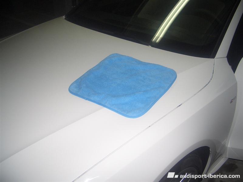

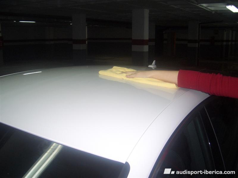

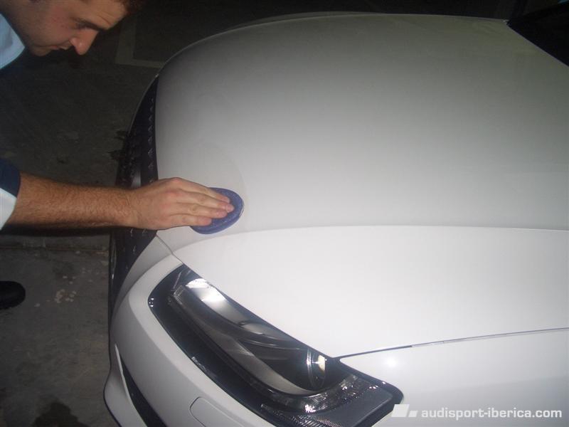

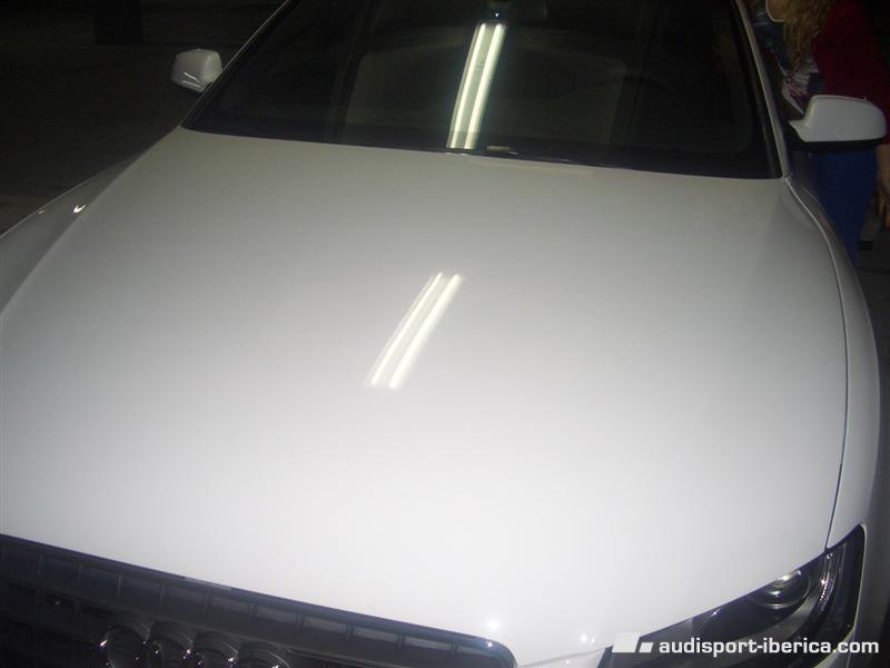

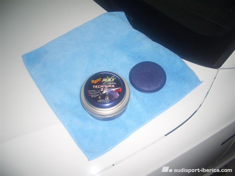

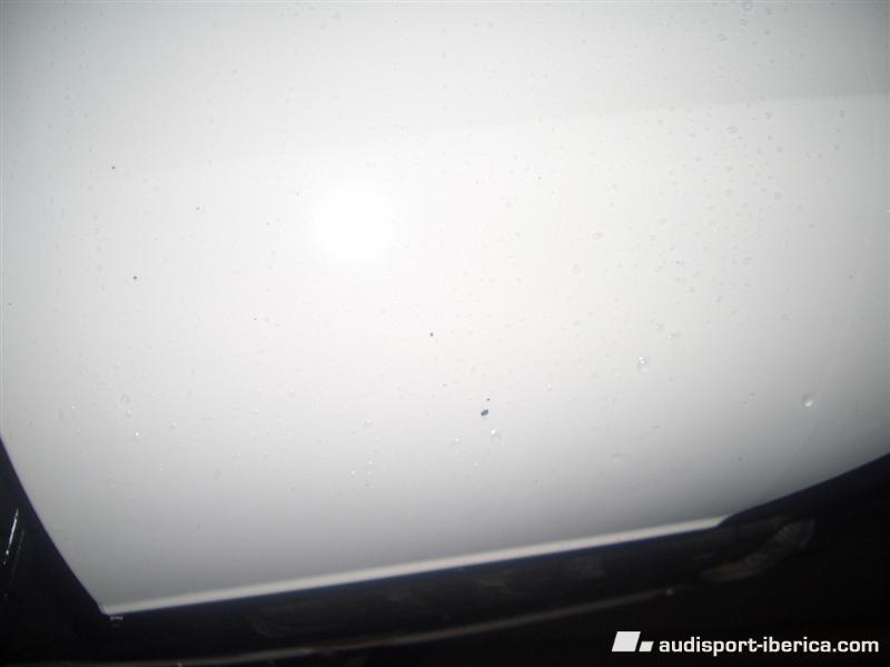

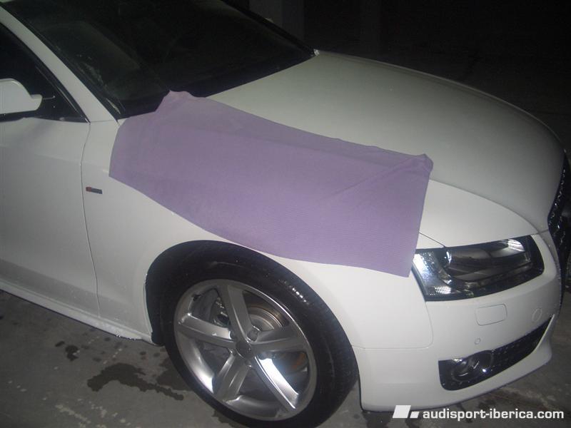

pacoalvarez135 Publicado 21 de Febrero del 2010 Autor Denunciar Publicado 21 de Febrero del 2010 Como el coche no estaba encerado aún necesité de la toalla Softy y 2 MF Terry para secar todo el coche. Lo hice mayormente apoyando la toalla. Por fín el momento más esperado por mí!! Aplicar la cera NXT de Meguiar, pensaba que iba a tardar mucho tiempo,pero no fue para tanto, yo fuí dando cera y mi novia iba quitandola con las MF Shine de Meguiar, entre los dos no se nos hizo muy pesado. Tenia duda de cuando quitarla pero es que pasaba el dedo y nunca se me hacía polvo, le metía la MF y ya costaba, por lo que no la dejamos mucho tiempo. El resultado espectacular, por ser blanco no se aprecia mucho los brillos, pero hoy me ha llovido y es una maravilla como corren las gotitas. Responder

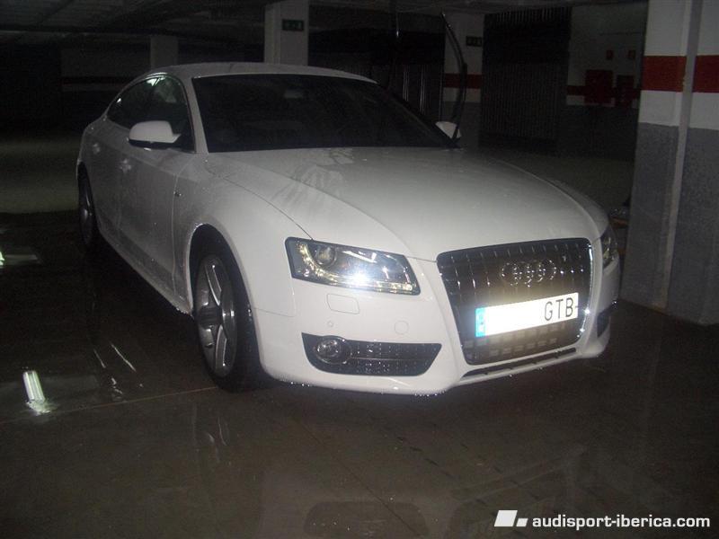

pacoalvarez135 Publicado 21 de Febrero del 2010 Autor Denunciar Publicado 21 de Febrero del 2010 Por partes se iba encerando todo, intentando llenar lo menos posible los plásticos. Con dos MF shine fue suficiente para todo el coche Los resultados ya se iban notando, que diferencia la suavidad con las zonas que no estaban enceradas. Por último una vez quitada toda la cera una pasadita de terminación con esta MF softy muy mullida. Los resultados... http://www.audisport-iberica.com/foro/inde...219601&st=0 Muchas gracias a todos, aún me queda mucho que aprender y mejorar pero el resultado para la primera vez es aceptable. Dar la gracias a mi querida novia por su gran ayuda y paciencia a la hora de cuidadar el coche TE QUIERO!! :cry2: Responder
