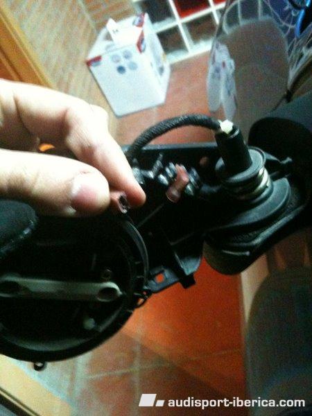

maxi164 Publicado 21 de Febrero del 2010 Denunciar Publicado 21 de Febrero del 2010 Hola a todos, el otro dia desmontando los espejos retrovisores para cambiar las carcasas vi un par de cables que creo que son los que van a los cristales calefactables... pero yo no tengo los cristales asi. Mi pregunta es puedo tener echo el cableado y solo tengo que poner los cristales y con eso ya tengo espejos calectables, es decir, la funcion que deben desempeñar??? Os dejo un par de fotos para que veais donde estan los cables que os digo ubicados y la conexion.S2 y gracias de antemano Responder
maNachment Publicado 21 de Febrero del 2010 Denunciar Publicado 21 de Febrero del 2010 A ver si te contestan compi, que yo estoy en las mismas Responder
AUDIA3MICHEL Publicado 21 de Febrero del 2010 Denunciar Publicado 21 de Febrero del 2010 Echar un vistazillo a este manual: http://www.megaupload.com/?d=JHAMFATX Responder
maxi164 Publicado 21 de Febrero del 2010 Autor Denunciar Publicado 21 de Febrero del 2010 Muchas gracias por la rapidez ...pero entonces tengo que hacer todo lo que dice para tener espejos calefactables( ademas del cristal) entonces los cables que ya tengo a lo mejor toda la explicacion la tengo echa y solo tengo que poner los cristales, no? Responder
AUDIA3MICHEL Publicado 22 de Febrero del 2010 Denunciar Publicado 22 de Febrero del 2010 Lee el manual, la instalacion esta a medias esos cables siempre llegan... Saludos Responder
ZuNaMiGtI Publicado 22 de Febrero del 2010 Denunciar Publicado 22 de Febrero del 2010 Hola, yo los puse el otro día. Hay que cablear de los pasamuros de ambas puertas a la caja de fusibles. Conectar espejos y listos, ellos solos se encienden en función de la temperatura exterior. Encontré el brico por aquí traducido de la web s3passión, pero ya no está disponible el enlace de nuestros bricos. S2 Responder

Bully Publicado 22 de Febrero del 2010 Denunciar Publicado 22 de Febrero del 2010 Yo tengo las estructuras abatibles eléctricamente y calefactables pero no así los cristales. Supongo que como respuesta para Maxi si no he entendido mal parece ser que él ya lleva las estructuras para la calefacción en los retrovisores, entonces ¿porqué no tiene la instalación eléctrica? En mi caso supongo que sería alargar o ampliar el cableado, pero en el de Maxi si ya lo tuviera con tan solo comprar los cristales sobraría, vamos, eso creo yo. Saludos. Responder
naxo8l Publicado 22 de Febrero del 2010 Denunciar Publicado 22 de Febrero del 2010 Hola a todos, el otro dia desmontando los espejos retrovisores para cambiar las carcasas vi un par de cables que creo que son los que van a los cristales calefactables... pero yo no tengo los cristales asi. Mi pregunta es puedo tener echo el cableado y solo tengo que poner los cristales y con eso ya tengo espejos calectables, es decir, la funcion que deben desempeñar??? Os dejo un par de fotos para que veais donde estan los cables que os digo ubicados y la conexion.S2 y gracias de antemano yo estoy iwal,desmonte mis cristales y vi k los cables los tiene pero no estan conectados y los cristales no eran termicos porke no tenian pa conectarlos,me hice de 2 cristales termicos,los conecte pero no van...jooo...:ranting2:...cuando puedo le hexo un ratito y este finde vi desmontando el clima k los cables k estan conectao tienen continuidad con los k llegan a los espejos pero no les llega corriente y por lo k se tiene k llegarle 12v...mi duda es...de la manera k pone en el brico ese tiene corriente siempre o solo cuando se le da al boton de desempañar??..saludos Responder
ZuNaMiGtI Publicado 22 de Febrero del 2010 Denunciar Publicado 22 de Febrero del 2010 Hola a todos, el otro dia desmontando los espejos retrovisores para cambiar las carcasas vi un par de cables que creo que son los que van a los cristales calefactables... pero yo no tengo los cristales asi. Mi pregunta es puedo tener echo el cableado y solo tengo que poner los cristales y con eso ya tengo espejos calectables, es decir, la funcion que deben desempeñar??? Os dejo un par de fotos para que veais donde estan los cables que os digo ubicados y la conexion.S2 y gracias de antemano yo estoy iwal,desmonte mis cristales y vi k los cables los tiene pero no estan conectados y los cristales no eran termicos porke no tenian pa conectarlos,me hice de 2 cristales termicos,los conecte pero no van...jooo...:ranting2:...cuando puedo le hexo un ratito y este finde vi desmontando el clima k los cables k estan conectao tienen continuidad con los k llegan a los espejos pero no les llega corriente y por lo k se tiene k llegarle 12v...mi duda es...de la manera k pone en el brico ese tiene corriente siempre o solo cuando se le da al boton de desempañar??..saludos Los espejos se conectan solos por debajo de 10-12 grados. S2 Responder
Freestylero Publicado 22 de Febrero del 2010 Denunciar Publicado 22 de Febrero del 2010 (editado) maxi te compras unos cristalitos azules calefactables y a tirar millas q esos dos cables es q ya tienes hecha la instalacion jod** q suerte tio a ver si yo tambien me los encuentro q sinceramente no me suena tener los cables,jaja el cristal calefactable funciona cuando das la luneta trasera termica por cierto maxi dime como quitaste ta la carcasa del todo 1) quitaste cristal q sale a presion 2) luego tornillos inferiores y ya sale o hay q quitar algo mas?? Editado 22 de Febrero del 2010 por Freestylero Responder
maxi164 Publicado 22 de Febrero del 2010 Autor Denunciar Publicado 22 de Febrero del 2010 Primero quitas los cristales que salen demasiado facil ( lo digo por el amigo de lo ajeno) , despues quitar tornillos de abajo y plegando el espejo tiras como para la parte trasera y un poco hacia arriba... de todas formas y muy importante tirar sin miedo.S2 ente Responder
naxo8l Publicado 22 de Febrero del 2010 Denunciar Publicado 22 de Febrero del 2010 Hola a todos, el otro dia desmontando los espejos retrovisores para cambiar las carcasas vi un par de cables que creo que son los que van a los cristales calefactables... pero yo no tengo los cristales asi. Mi pregunta es puedo tener echo el cableado y solo tengo que poner los cristales y con eso ya tengo espejos calectables, es decir, la funcion que deben desempeñar??? Os dejo un par de fotos para que veais donde estan los cables que os digo ubicados y la conexion.S2 y gracias de antemano yo estoy iwal,desmonte mis cristales y vi k los cables los tiene pero no estan conectados y los cristales no eran termicos porke no tenian pa conectarlos,me hice de 2 cristales termicos,los conecte pero no van...jooo......cuando puedo le hexo un ratito y este finde vi desmontando el clima k los cables k estan conectao tienen continuidad con los k llegan a los espejos pero no les llega corriente y por lo k se tiene k llegarle 12v...mi duda es...de la manera k pone en el brico ese tiene corriente siempre o solo cuando se le da al boton de desempañar??..saludos Los espejos se conectan solos por debajo de 10-12 grados. S2 eso lo savia...gracias..jejeje..pero aun asi cuando a hexo menos temperatura este invierno le dava al bonton y solo se me desempañaba la luneta trasera...jooo... Responder
