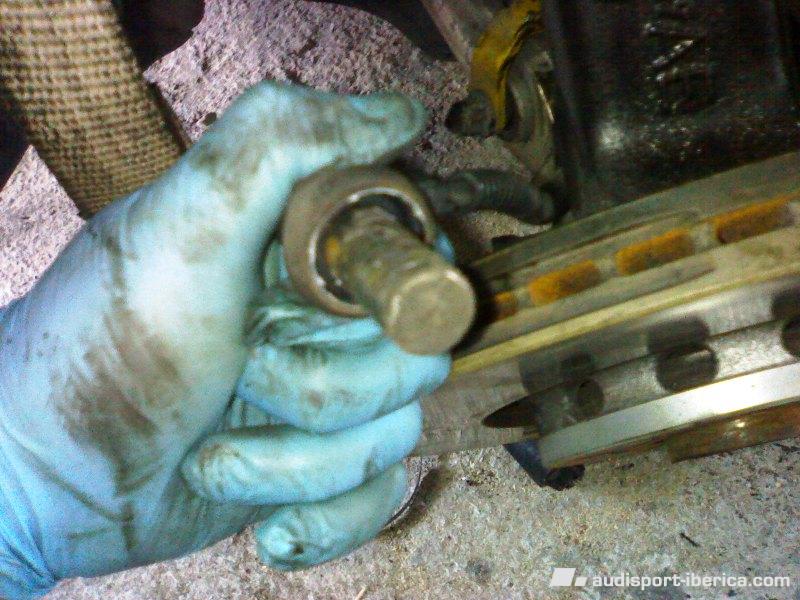

josen Publicado 24 de Febrero del 2010 Denunciar Publicado 24 de Febrero del 2010 Respecto al testigo del abs,hay un brico de bor en el que menciona el mismo problema,en su caso limpio el captador del abs para descartarlo. Es relativamente facil de sacar y limpiar,no pierdes nada. Sal2 Responder
