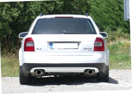

Hola a todos.tengo una duda haber si alguien m e puede ayudar.
acabo de adquirir un a4 avant de 130cv año 2003.tenia pensado hacer la doble salida trasera:
estuve preguntando en el taller y me dice que este coche solo puede llevar una salida y que la otra se le podria poner pero de pega ya que no es como los cuatro que hay espacio debajo para ponerla y yo estoy viendo a4 con esta salido .
alguien me lo puede aclarar
gracias de antemano

Creo que Rotty te puede ayudar con eso... ahora está de vacaciones, pero viene a final de semana.
Se pueden unir ambas salidas y así funcionar ambas, pero no se si ganarás algo. Pregunta en el "Duramás" que tengas más cerca de casa, controlan bastante.
Buenas noches.
No tendrás ningún problema, ya que en el lado derecho llevas una tapa la cual si la sacas encontraras el mismo hueco para alojar la otra petaca. Te lo digo por que yo le he puesto la doble salida del 1.8T y el mío es el TDI 130.
