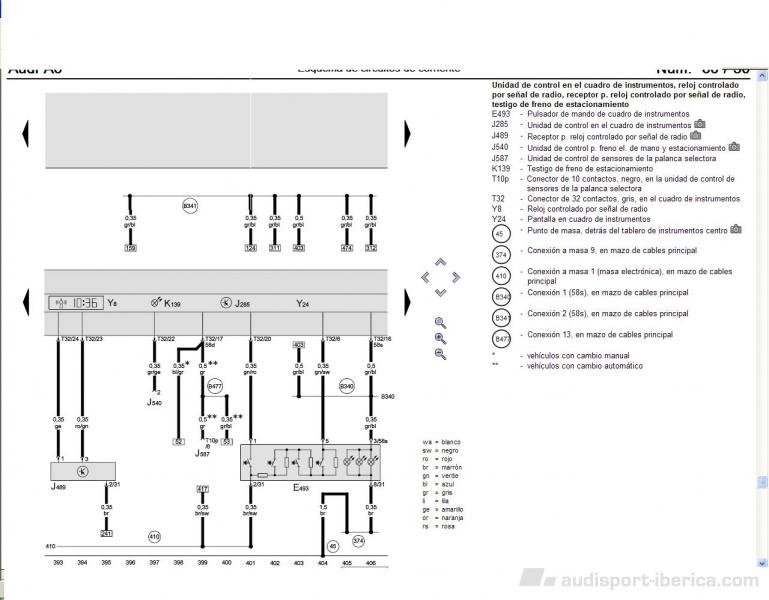

ximo@6 Publicado 23 de Febrero del 2010 Denunciar Publicado 23 de Febrero del 2010 haber si te aclaro algo, digo yo :ranting2: terminales_cuadro.pdf lugar_del_sensor.pdf Responder
demon Publicado 23 de Febrero del 2010 Autor Denunciar Publicado 23 de Febrero del 2010 haber si te aclaro algo, digo yo MI HEROE :crying_anim: :D gracias con esto ya lo tengo arreglado Responder

demon Publicado 24 de Febrero del 2010 Autor Denunciar Publicado 24 de Febrero del 2010 demon soy un poco torpe en esto, así que explícame mejor lo que quieres, entre lo torpe y el resfriado que cargo no me entero, tienes un post con el telefono que preguntas por un pin out, y este otro, dime que es en castellano que me entere, que hay veces que tengo las cosas delante de los ojos y por no saber que es nos quedamos en la luna el pinout es exactamente lo que explica el pdf , explica los pines q tiene el conector...( masa , positivo , can high , can low .... etc ...) con su numero correspondiente. la ref de la antena es 4b0 919 145B , tienes el pin out? , Responder
demon Publicado 24 de Febrero del 2010 Autor Denunciar Publicado 24 de Febrero del 2010 creo que esto no es exactamente lo que necesito .... ya me pasastes en el pdf el pinout del cuadro , en el cual se ve claramente donde va la señal del radioreloj , los 5ó6 v. para la antena y otro que es masa ... pero no se si esta masa se coge del mismo cuadro o a cualquier masa del coche. lo que necesito son los 3 pines de la antena radio reloj , se que uno es 5v otro señal y otro masa ... supongo que seran los mismos que indica mark en su brico pero al ser un A4 por eso queria cerciorarme. ayer desmonte el cuadro para probar el nuevo y ya lo codifique y todo , no es tan dificil como yo pensaba desmontar todo el frontal ... quitarlo y ponerlo mas el trasteo con el vag me llevo como media hora Responder
