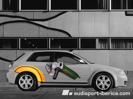

Fisthy Publicado 23 de Febrero del 2010 Denunciar Publicado 23 de Febrero del 2010 Hola hay una idea rondando en mi cabezota desde que me compre mi coche el culowebo, y es ensancharlo como el s3 y es lo siguiente: Seria cojer un s3 en un desguace que aki lo veo chungo en tenerife mas bien nulo... y cortar las aletas trasera jeje y soldarlas a mi coche... envez de hacer una m**** con fibra que al apoyarse se reviente o se estalle algo asi: Se podra hacer yo creo que si pero necesito opiniones porfa... PD: Ya se que es jodido cargarse un S3 para esa cosa pero es un s del desguace jeejee Saludos y gracias!!! Responder

ellobo Publicado 24 de Febrero del 2010 Denunciar Publicado 24 de Febrero del 2010 si que se puede hacer, yo encontre unas aletas delanteras por internet y al llamar al chaval me dijo que tambien tenia los pasos de rueda traseros, asi que inmediatamente me puse en contacto con Patrick para preguntarle si se podia hacer y al confirmarmelo no me lo pense dos veces y se las compre. Todavia no las llevo puestas pero ya caeran que ahora me toca cambiarle el turbo al coche y me tocara tirar de tarjeta de credito, con lo poco que me gusta. conclusion, que si que se puede, si encuentras un S3 en un desguace no te lo pienses, pillate la radial y al lio 1saludo Responder

Bully Publicado 24 de Febrero del 2010 Denunciar Publicado 24 de Febrero del 2010 Fisthy. Si casualmente encuentras un S3 no recortes justo por donde van soldadas las aletas, recorta parte del bastidor de las puertas, de la carrocería inferiormente y por el alojamiento del piloto en su zona interna a la vez que parte del panel trasero. Te lo comento porque luego se puede trabajar perfectamente sobre los puntos de soldadura taladrando estos para conseguir la aleta al completo. Eso sí, te supondrá en el taller más mano de obra para hacerlo. También se puede hacer como dice Jose (Ellobo) pero siempre que se de el caso como a él, ya que para hacerlo perfectamente es como te he comentado al igual que desclavar tus aletas originales y soldarlas. De esta manera no tienes ningún inconveniente por mucho que pueda subir la sustitución de tus aletas. Cuenta de que nuevas, cada una está sobre cerca de los 400 euros si no me equivoco sumando aparte el IVA. Saludos. Responder
Fisthy Publicado 24 de Febrero del 2010 Autor Denunciar Publicado 24 de Febrero del 2010 (editado) Fisthy. Si casualmente encuentras un S3 no recortes justo por donde van soldadas las aletas, recorta parte del bastidor de las puertas, de la carrocería inferiormente y por el alojamiento del piloto en su zona interna a la vez que parte del panel trasero. Te lo comento porque luego se puede trabajar perfectamente sobre los puntos de soldadura taladrando estos para conseguir la aleta al completo. Eso sí, te supondrá en el taller más mano de obra para hacerlo. También se puede hacer como dice Jose (Ellobo) pero siempre que se de el caso como a él, ya que para hacerlo perfectamente es como te he comentado al igual que desclavar tus aletas originales y soldarlas. De esta manera no tienes ningún inconveniente por mucho que pueda subir la sustitución de tus aletas. Cuenta de que nuevas, cada una está sobre cerca de los 400 euros si no me equivoco sumando aparte el IVA. Saludos. Yo lo que pensaba hacer es cortar las aletas tal y como dices, para que la defensa encajara perfectamente con la linea del ensanche, y no quitar las mias sino soldar encima de las mias, osease.. poner las aletas encima de las mias no quiero estar cortando mi coche ya que trae malas consecuencias... pero lo primero es encontrar un S3 que lo veo malo malo aki, ojala viviese yo en la peninsula aki es el culo el mundo en canarias. Nos llegan las sobras. Saludos Gracias Editado 24 de Febrero del 2010 por Fisthy Responder
Bully Publicado 24 de Febrero del 2010 Denunciar Publicado 24 de Febrero del 2010 Ni se te ocurra hacer eso, querido amigo. Olvídate. Si las sueldas encima, primero vas a tener un mm de ensanche con respecto a la puerta, más en el caso de soldar por acoplar una encima de la otra. Segundo, cuestión de algún roce, hendidura, bollo o ligero hundimiento, como lo quieras llamar, a ver cómo se reparan dos chapas juntas dificultando más todavía si se sellan. Tercero, vas a tener ese cm, cm y pico de separación entre tu aleta original y la deportiva, ¿qué haces, lo sellas, masillas ambos cantos? Porque desde luego el plástico interior del S3 de las aletas ni mucho menos puedes montarlo. Así que haciendo las cosas correctamente es desclavar tus letas y soldar las otras pudiendo ensanchar entonces el paso de rueda donde van a ir las deportivas e incluso comprobarlos con los propios plásticos interiores. Hazme caso que si no se te queda la mayor chapuza jamás realizada en un vehículo. O lo haces como ha de ser o pasa del tema. Bien puedes hacer lo que Carmelo ha hecho en su vehículo y yo tengo pensado hacer quizá a la larga. Es más, is las sueldas sigues encontrándote con el inconveniente de la zona inferior de tus aletas. Saludos. Responder
Bully Publicado 24 de Febrero del 2010 Denunciar Publicado 24 de Febrero del 2010 Aaah, perdona, he vuelto a leer tu respuesta y ahora te entiendo, cortar la zona que más o menos has puesto en la foto y soldar. Eso es como te digo en casos como el de Jose. Se puede hacer y se lo vamos a hacer, pero hay que soldar muy, pero que muy finamente para no calentar la chapa restante y quedarse fofa, eso es malísimo y muy complejo de solventar. Saludos. Responder
TORKY Publicado 24 de Febrero del 2010 Denunciar Publicado 24 de Febrero del 2010 haber yo se algo.para empezar soy carrocero y tengo un s3.las aletas delanteras las tines q cambiar pero fijate n l anclaje q yeba la aleta n la parte q se une a la estribera ya q viene preparada para l estribera del s3 y el a3 no yeba estriberas.la buena s q compres las aletas delanteras,las estriberas y las aletas d atras las pones como tu qerias pero con la parte baja q engancha la estribera.lo q mas curro yeba son las aletas traseras q hay q soldar luego dar fibra de vidrio y luego acer la forma y afinarlas bien con masilla poliester(cemento).sino das fibra d vidrio se t acabaran rajando.si lo haces azlo bien.yo se lo hice a un 33o ci y le pusimos las aletas del m3..qedo d lujo.no se notaba nada.eso si el tio s dejo casi 3000e..asiq piensalo bien xq para hacer una chapuza no hagas nada.mejor d serie q guarreado Responder
