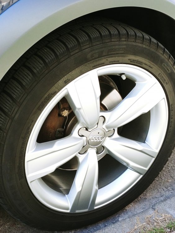

iJosebaS Publicado 6 de Abril del 2018 Denunciar Publicado 6 de Abril del 2018 Hola mi allroad 2014 tdi 177cv stronic trae ruedas 225/55 r17. Y son de nieve pronto seguro q me las como... sabeis si se le puede poner 225/45r17? Xk son más baratas y hay más modelos. Quedarían bien? Por el paso de rueda? Y alguien se los a puesto? Hay alternativas? O mejor abro un post aparte? soy nuevo en esto de los foros. Perdonar si eso Jajajaj Responder
Scout Publicado 6 de Abril del 2018 Denunciar Publicado 6 de Abril del 2018 hace 5 horas, iJosebaS dijo: Hola mi allroad 2014 tdi 177cv stronic trae ruedas 225/55 r17. Y son de nieve pronto seguro q me las como... sabeis si se le puede poner 225/45r17? Xk son más baratas y hay más modelos. Quedarían bien? Por el paso de rueda? Y alguien se los a puesto? Hay alternativas? O mejor abro un post aparte? soy nuevo en esto de los foros. Perdonar si eso Jajajaj Allroad y 45 de perfil... malamente, además que no son equivalentes. Y no llenaría el paso de rueda en 17", bueno y en casi ninguna medida. Además, no te olvides que el índice de carga de estas moles no es el mismo que las 225 45 17 de los compactos, así que menos de 130€ para un neumático mínimamente decente en esa medida...ni de broma. Ese coche pide 18" mínimo porque tiene un gran paso de rueda que llenar. Responder
alberto lopez muñoz Publicado 7 de Abril del 2018 Denunciar Publicado 7 de Abril del 2018 En 6/4/2018 a las 16:05, Scout dijo: Allroad y 45 de perfil... malamente, además que no son equivalentes. Y no llenaría el paso de rueda en 17", bueno y en casi ninguna medida. Además, no te olvides que el índice de carga de estas moles no es el mismo que las 225 45 17 de los compactos, así que menos de 130€ para un neumático mínimamente decente en esa medida...ni de broma. Ese coche pide 18" mínimo porque tiene un gran paso de rueda que llenar. edtoy contigo scout son moles y minimo 18 y de perfil de 45 para abajo nada Responder
alberto lopez muñoz Publicado 7 de Abril del 2018 Denunciar Publicado 7 de Abril del 2018 245 45 18 100v Responder

Escornacabras Publicado 11 de Abril del 2018 Denunciar Publicado 11 de Abril del 2018 (editado) En 6/4/2018 a las 10:55, iJosebaS dijo: Hola mi allroad 2014 tdi 177cv stronic trae ruedas 225/55 r17. Y son de nieve pronto seguro q me las como... sabeis si se le puede poner 225/45r17? Xk son más baratas y hay más modelos. Quedarían bien? Por el paso de rueda? Y alguien se los a puesto? Hay alternativas? O mejor abro un post aparte? soy nuevo en esto de los foros. Perdonar si eso Jajajaj Yo también llevo neumatico de invierno en 225/55 - 17'', pero en la ficha técnica de mi Allroad (170 CV) aparecen como alternativa las 245/45 - 96Y en 18''.....eso debe quedar brutal aunque para rellenar el paso de rueda tan enorme que tenemos tendrás que irte a llantas todavía más grand y caras. Eso si , debes decidir entre neumatico de verano, All Season o de invierno...... En mi caso , al subir a esquiar de vez en cuando, en mi proximo cambio más que un neumático de invierno pondré un neumático de los "All Season", de hecho me gustan las Michelin Cross Climate , que llevan grabada la indicación de neumático de invierno ( el famoso dibujo de la montaña con un copo de nieve dentro y que te exime de llevas cadenas), pero están pensadas más como neumatico de verano. En nieve no traccionan tanto como un aunténtico neumatico de nieve pero hablan maravillas de ellas..............y como yo solo piso nieve de vez en cuando creo que es mi mejor opción......... Saludos. Editado 11 de Abril del 2018 por Escornacabras Responder
