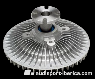

jusgam Publicado 24 de Febrero del 2010 Denunciar Publicado 24 de Febrero del 2010 Pues tras un viaje de unos 150 kms he llegado a casa, he metido el coche en el garaje y mi sorpresa me la he llevado cuando tras apagar el coche, con total normalidad, cerrarlo y al pasar por al lado del morro del coche de repente escucho como se enciende el ventilador.... Con el coche parado y cerrado!!!Total he abierto el motor, y efectivamente he notado como el ventilador estaba encendido, y cuando empezaba a preocuparme a los cinco minutos más o menos se ha parado..... En fin que estoy algo preocupado..... ¿es normal que se encienda el ventilador si el coche va caliente a pesar de estar parado? Gracias de antemano por las respuestas. Un saludo! Totalmente normal, llevamos electroventilador y salta cuando la temperatura lo requiere, independientemente de si esta parado o en marcha, este es un sistema muy antiguo, supongo que irá bien..., en los últimos tiempos y por lo que he tenido, los ventiladores iban por centrífugo que es un embrague que va en el ventilador que reacciona con la temperatura, cuando no va acoplado, el ventilador va loco movido simplemente por la inercia, cuando se acopla el motor transmite todo el giro del motor al ventilador y como es lógico, solo funciona en marcha. Supongo que el electroventilador tiene la ventaja de que cuando se conecta, el motor no tiene que tirar de él con su consiguiente ventaja en consumo/redimiento y otra puede ser a la hora de parar el vehículo justo después de darle "zapatilla" (no os lo recomiendo). P.d. foto centrifugo Responder
