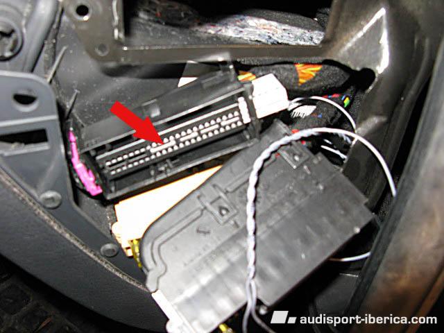

demon Publicado 25 de Febrero del 2010 Autor Denunciar Publicado 25 de Febrero del 2010 no me sale asi como asi , tengo que quitar el modulo de los fusibles como veo en la foto??? Responder
Vicente Chesa Publicado 25 de Febrero del 2010 Denunciar Publicado 25 de Febrero del 2010 no me sale asi como asi , tengo que quitar el modulo de los fusibles como veo en la foto??? Si, tienes que quitar los dos tornillos del 8 que sujetan el portafusibles, y cuando este suelto, cada regleta de portafusibles tiene en una esquina un resorte que apretandolo, sale hacia el interior, cuando tengas las dos regletas de portafusibles suelta quitas el plastico que las sugeta, y ya tienes espacio para sacar la ficha del Can-Bus, Responder

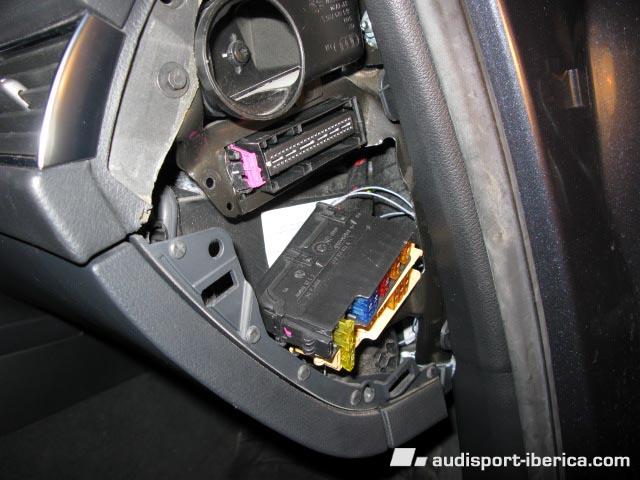

Vicente Chesa Publicado 25 de Febrero del 2010 Denunciar Publicado 25 de Febrero del 2010 Aqui ya tengo el soporte de los portafusibles fuera, Responder

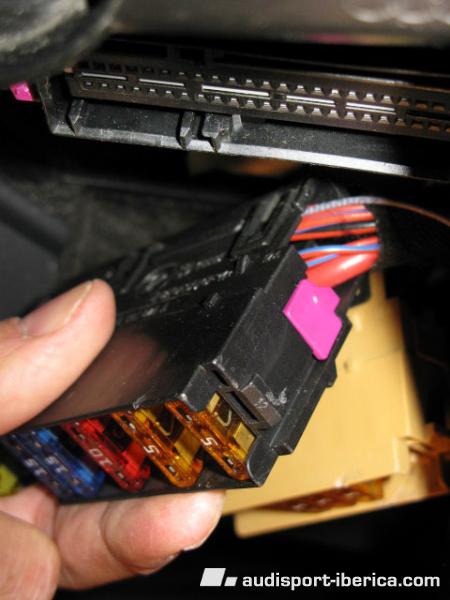

Vicente Chesa Publicado 25 de Febrero del 2010 Denunciar Publicado 25 de Febrero del 2010 Donde te marca la flecha hay un pasador de plastico, que si lo quitas puedes sacar la regleta de su soporte, asi podras enchufar los cables muy facilmente por detras, Responder
Vicente Chesa Publicado 25 de Febrero del 2010 Denunciar Publicado 25 de Febrero del 2010 Donde te marca la flecha hay un pasador de plastico, que si lo quitas puedes sacar la regleta de su soporte, asi podras enchufar los cables muy facilmente por detras, a parte de que podras leer las letras que hay a cada laso de la regleta la "H" y la "L", para no equivocarte, si le quitas este trocito de plastico del pilar, tendras el espacio suficiente, los cables estan algo justos, pero se puede sacar bastante bien, Un saludo Responder
