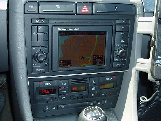

duende_80 Publicado 2 de Diciembre del 2004 Denunciar Publicado 2 de Diciembre del 2004 A lo mejor a todos los que no tienen hueco les valdria lo que sale en la foto, aunke es la 1ª vez ke lo veo y no se donde lo venderan. Un saludo. Responder
txispis Publicado 20 de Abril del 2005 Denunciar Publicado 20 de Abril del 2005 Ese es de una opción original de audi jejejejeje saludos Responder
