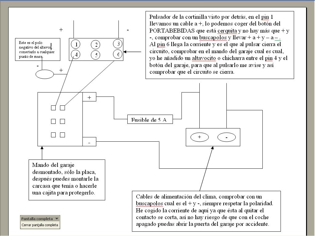

Hola, yo ya lo tengo colocado, mi mando llevaba una pila de 12 v así que ha sido coger la corriente del cable del clima, ponerle un fusible de 5, cogí la luz del botón del portabebidas y los dos cables del pulsador del mando del garage al mando de la persianilla, además le he colocado un altavocillo que al cerrar el circuito (así te sirve de comprobación) emite un pitido igual al que se escucha cuando te entra en reseva el coche, a mi me va de coña y se lo recomiendo a todos el mundo, ya que es una comodidad increble, es fácil de hacer, pero gracias Txispis por tus consejos.
Animaros amigos, no os arrepentireis.

Disculpa el retraso compañero, pro ando super liado, tengo un montón de proyectos y bricos pendientes pero no lo doy hecho, en fin, ya que no he podido hacer fotos de momento, cuelgo un esquemita de como lo he montado yo en mi a6, espero te sirva de algo, si tienes dudas avísame, que entre todos seguro que lo solucionamos. Ya me contarás.
