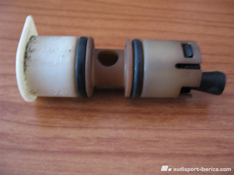

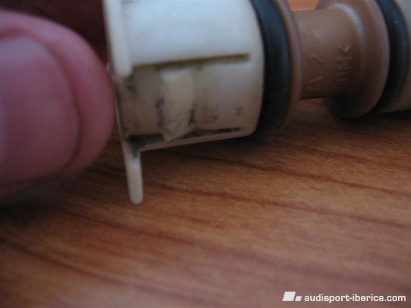

Weru Publicado 2 de Marzo del 2010 Autor Denunciar Publicado 2 de Marzo del 2010 Por cierto , he estado viendo la valvula y tienes razon , para kitarla hay que desmontar el plastico ese, porq sino es imposible por afuera... no va enganchada a nada no? osea tiro de lo blanco para dentro y sale para la parte de la rueda, o ba junto alagun tubo? esq parece como que va a ir puesto sin mas. Luego ponerla y es meterla hasta que haga "clack" la pestaña y fuera? o lleva alguna posicion? pienso y tiene pinta de ser facil. <_< Responder
Rf20vT Publicado 2 de Marzo del 2010 Denunciar Publicado 2 de Marzo del 2010 Es presionar la pestaña y tirar. Te va a costar, porque las tóricas estarán resecas, pero sale asi, y que yo recuerde no llevaba ningún tubo. Posición, sí que tiene, fíjate como está el pivote, y la nueva tienes que meterla que quede igual. Saludos Responder
Weru Publicado 2 de Marzo del 2010 Autor Denunciar Publicado 2 de Marzo del 2010 Es presionar la pestaña y tirar. Te va a costar, porque las tóricas estarán resecas, pero sale asi, y que yo recuerde no llevaba ningún tubo. Posición, sí que tiene, fíjate como está el pivote, y la nueva tienes que meterla que quede igual. Saludos PERFECTO; me fijare como se saca para ponerla en su misma posicion; Responder
Weru Publicado 3 de Marzo del 2010 Autor Denunciar Publicado 3 de Marzo del 2010 Bueno, pues ya esta la valvula puesta , osea , que espero que el problema este resuelto. Ha sido mas facil de lo que o creia ponerla. He kitado solo un poco el plastico del paso de rueda , lo justo para meter la mano y he quitado la goma que va alrededor de la boca del deposito, por donde hechas la gasolina y viendo un poco por hay y palpando se ha hecho ya todo. En principio no se la veia en mal estado la valvula pero claro siempre sera mejor una nueva. Ahora espero que el problema se haya solucionado; gracias a todos que habias ayudado y sobre todo a furious-angel y Rf20vT que os habeis molestado bastante en ayudarme mucho. Un saludo. Responder
