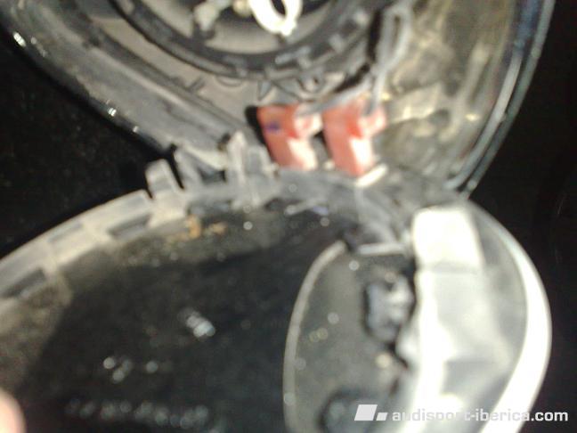

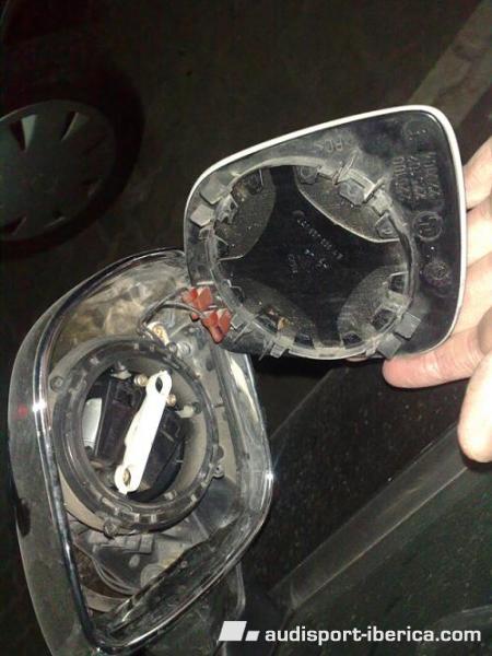

maNachment Publicado 28 de Febrero del 2010 Denunciar Publicado 28 de Febrero del 2010 He sacado una foto a los mios, tienen unos conectores a los espejos, asique deberian ser calefactables si no me equivoco, pero no estoy seguro de que funcionen. Responder

naxo8l Publicado 28 de Febrero del 2010 Denunciar Publicado 28 de Febrero del 2010 He sacado una foto a los mios, tienen unos conectores a los espejos, asique deberian ser calefactables si no me equivoco, pero no estoy seguro de que funcionen. si kieres saver si son calefactable haz la prueba,yo la hide ayer,desmontalo y pillate 2 cables,lo conectas directo a la bateria uno en positivo y otro negativo,da iwal,no tiene mano el posito-negativo...yo lo comprobe y se deve calentar el cristal...por la fotos creo k no son iwales k los mios,los mios tienen en una eskinita como algo redondo..no se k es..pero esta conectao con las fixas..saludos Responder
