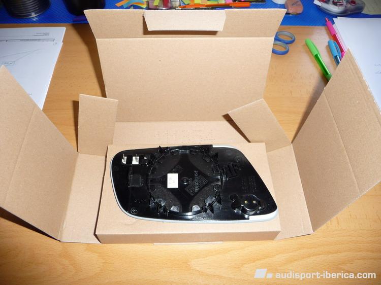

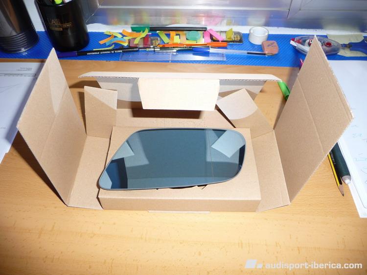

Freestylero Publicado 1 de Marzo del 2010 Autor Denunciar Publicado 1 de Marzo del 2010 cristal del piloto gran angular azul calefactable Responder
Freestylero Publicado 1 de Marzo del 2010 Autor Denunciar Publicado 1 de Marzo del 2010 parte trasera cristal piloto se ve la pila termica y las dos patillas para conectar Responder
AUDIA3MICHEL Publicado 1 de Marzo del 2010 Denunciar Publicado 1 de Marzo del 2010 Que bien Free, estas dejando el coche genial Responder
Freestylero Publicado 1 de Marzo del 2010 Autor Denunciar Publicado 1 de Marzo del 2010 gracias michel quiero parar pero es q siempre veo algion nuevo madre miaaaaaaaaaa Responder
A3_JOSE Publicado 1 de Marzo del 2010 Denunciar Publicado 1 de Marzo del 2010 parte trasera cristal piloto se ve la pila termica y las dos patillas para conectar Las patillas a las que te refieres son las piezas blancas que ahi en la esquina superior izquierda? Yo he desmontado mi cristal y tengo la pila pero no las patillas esas... Responder
Freestylero Publicado 1 de Marzo del 2010 Autor Denunciar Publicado 1 de Marzo del 2010 las patillas si estan ahi son metalicas perpendiculares al espejo el espejo por detras si te fijas tiene una banda termica blanca dodne ira el circuito termico y en ensanche del otro lado va la pila Responder
