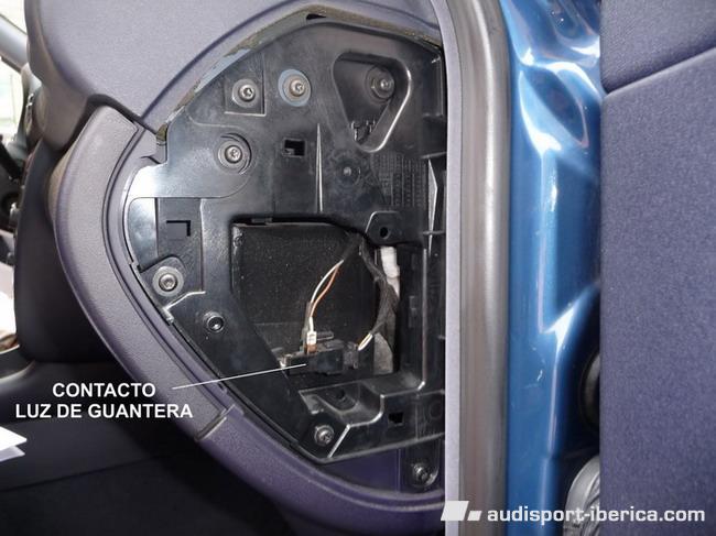

Freestylero Publicado 7 de Marzo del 2010 Autor Denunciar Publicado 7 de Marzo del 2010 bueno pues hoy dmingo dia de brico,jeje empezamos Responder

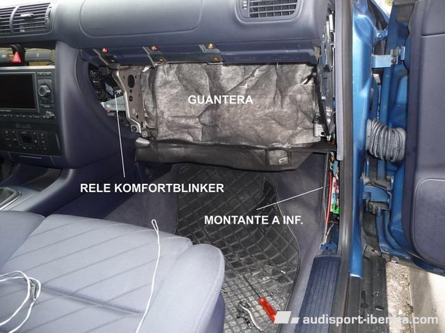

Freestylero Publicado 7 de Marzo del 2010 Autor Denunciar Publicado 7 de Marzo del 2010 lado del copiloto Responder
Freestylero Publicado 7 de Marzo del 2010 Autor Denunciar Publicado 7 de Marzo del 2010 empezamos a desmontar guantera fuera y montante a inf. der. Responder

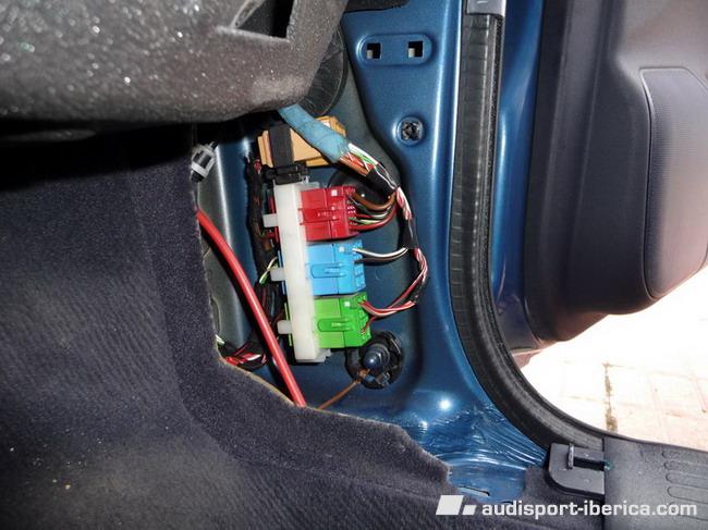

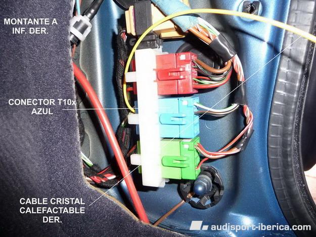

Freestylero Publicado 7 de Marzo del 2010 Autor Denunciar Publicado 7 de Marzo del 2010 aqui los tres conectores del montante A inf. Responder
Freestylero Publicado 7 de Marzo del 2010 Autor Denunciar Publicado 7 de Marzo del 2010 ponemso cablecito y ya tenemso hecho el cristal calefactable de la derecha Responder

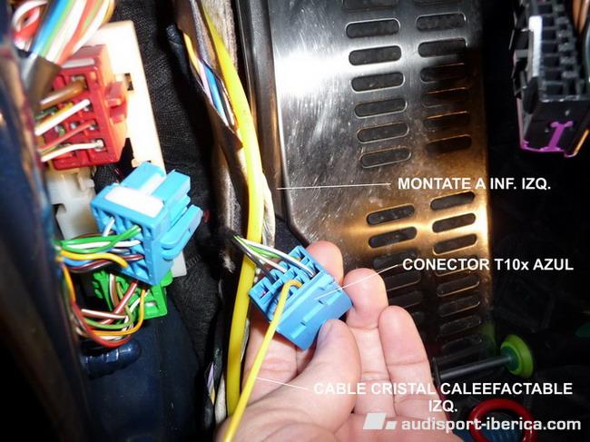

Freestylero Publicado 7 de Marzo del 2010 Autor Denunciar Publicado 7 de Marzo del 2010 ahora el montante A inf. del otro lado y ya tenemos el cristal calefactable izquierdo Responder
