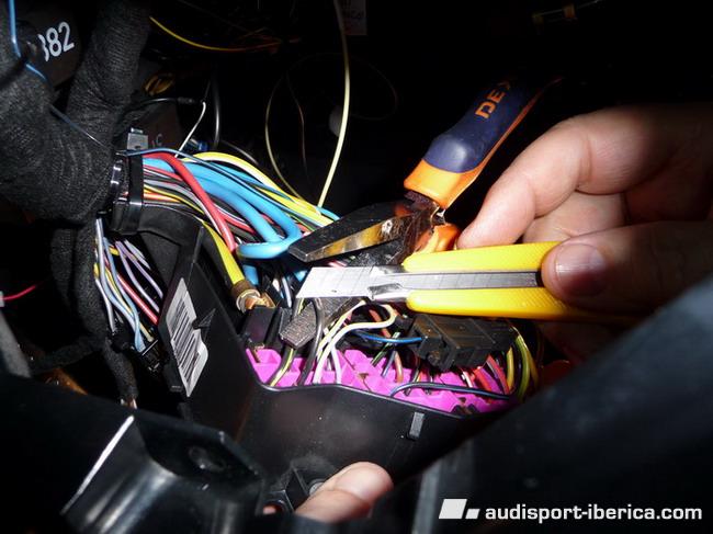

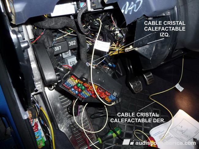

Freestylero Publicado 7 de Marzo del 2010 Autor Denunciar Publicado 7 de Marzo del 2010 (editado) y ya debajo del volante tenemos los dos cables Editado 7 de Marzo del 2010 por Freestylero Responder

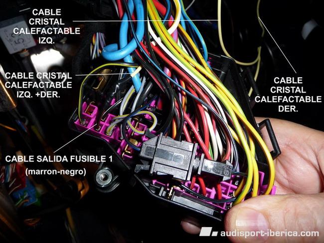

Freestylero Publicado 7 de Marzo del 2010 Autor Denunciar Publicado 7 de Marzo del 2010 los juntamos y vamos a soldarlo al cable correspodiente en la caja de fusibles aqui hay q apañarse espacio no hay mucho Responder
Freestylero Publicado 7 de Marzo del 2010 Autor Denunciar Publicado 7 de Marzo del 2010 y finalmente queda asi y podemos cerrar la caja de fusibles y volver a colocar todas las cosas Responder

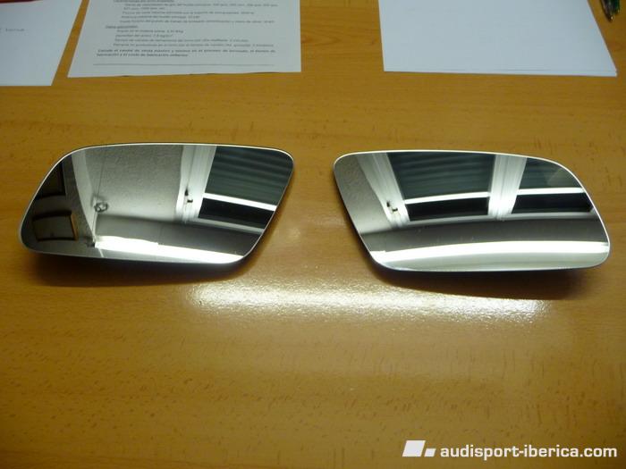

Freestylero Publicado 7 de Marzo del 2010 Autor Denunciar Publicado 7 de Marzo del 2010 tras colocar todo lo q hemso quitado quitamos un cristal del retrovisor y medimos con polimetro dado el contacto y ya tenemos en los terminales 12V asi q perfecto luego despues de cenar bajare a poner mis carcasas cromo S3 grabadas a laser con mi matricula y los critales azules calefactables Responder

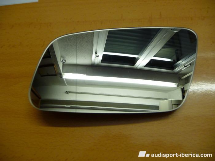

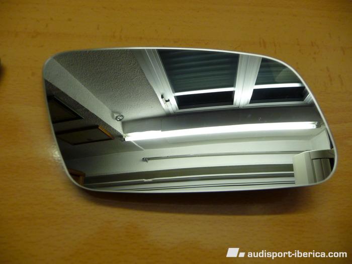

Freestylero Publicado 7 de Marzo del 2010 Autor Denunciar Publicado 7 de Marzo del 2010 bueno pues ahora me sobra esto alguien los quiere a buen precio cristal espejo gran angular izquierdo 8D0 857 535 T precio en concesionario 46€ cristal espejo convexo derecho 8D0 857 536 AD precio en concesionario 34€ Responder
Freestylero Publicado 7 de Marzo del 2010 Autor Denunciar Publicado 7 de Marzo del 2010 se encuentra en perfecto estado ni un rasguño Responder
