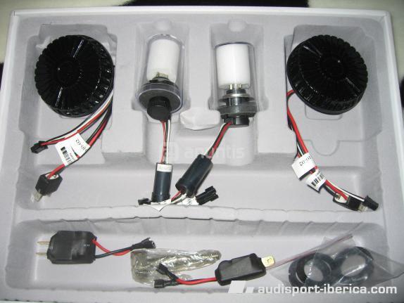

Fernando10 Publicado 27 de Febrero del 2010 Autor Denunciar Publicado 27 de Febrero del 2010 que diferencia hay entre estos dos kit de xenon? valen los dos para el a3 8p?, es que veo que los balastros son diferentes Responder
tommy_34 Publicado 27 de Febrero del 2010 Denunciar Publicado 27 de Febrero del 2010 Creo que los que valen para nuestros A3 son los de más abajo, los que tienen los transformadores redondos. Creo que este tipo de transformadores son los que no crean interferencias en la radio y tampoco queman el motor de los limpias. Son los especificos para Audi A3 8P. Que alguien me corrija si me equivoco. Responder
Jorge_21 Publicado 27 de Febrero del 2010 Denunciar Publicado 27 de Febrero del 2010 Creo que los que valen para nuestros A3 son los de más abajo, los que tienen los transformadores redondos. Creo que este tipo de transformadores son los que no crean interferencias en la radio y tampoco queman el motor de los limpias. Son los especificos para Audi A3 8P. Que alguien me corrija si me equivoco. Hola si esos son los ke son especificos para nuestros audi a3 8p sin romper limpia,ni dar fallo de bombilla fundida.por cierto son los ke vendo yo. Responder
