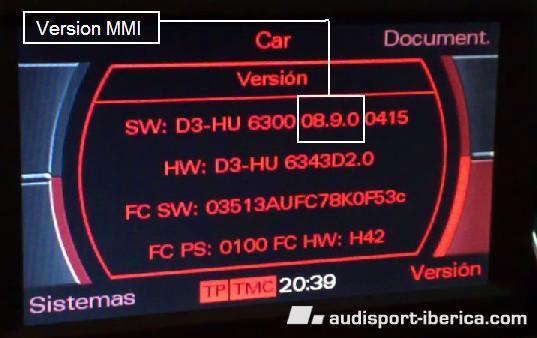

anuevo34 Publicado 26 de Febrero del 2010 Denunciar Publicado 26 de Febrero del 2010 Correcto....Son los 4 penultmos digitos... Te dejo una foto para ilustrar... Yo actualmente tengo la 5170......me parace que las anteriores a la 3XXX no te dejan ver el navi en 3D.... Así que actualizar toca.....Lee el post que hay en destacados...Por si aca te dejo el enlace: Actualizar MMI No esperes milagros del 3D..... Responder

anuevo34 Publicado 26 de Febrero del 2010 Denunciar Publicado 26 de Febrero del 2010 Esa foto no es la del mio, yo llevo 5760....y tu llevas la 1200 y el la foto se ve una anterior a la tuya, la 0890.... A mayor numero (Solo en esos 4 dígitos) la versión del MMI es mas moderna...... Las mejoras que yo conozco son: * Navi en 3D....(Realmente no es 3D, es perspectiva, a mi personalmente sí que me gusta, aunque no visualice en ese modo el nombre de las calles que sí que sale cuando estas en 2D. Si has visto la pantalla de un TomTom...pues lo mismo....). * Si llevas Bluetooht original, me imagino que actualiza los terminales a los que te puedes conectar..... Y eso es todo amigos.....o al menos que yo sepa...... Posiblemente habrá mas mejoras, pero yo no las he notado......... ADVERTENCIA: SI actualizas perderás el nivel de batería en el MMI y el aviso de exceso de la velocidad que hayas programado......Luego lo podrás recuperar a través del menú oculto....que a su vez se actualiza con el Vag-Com ............ A pesar de todo yo te aconsejo que actualices......Los discos originales son bastante baratos, por difícil que parezca, (unos 8 euros los 3 Cds de la 5170)... Responder
