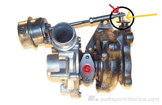

A4_1.9 Publicado 1 de Marzo del 2010 Denunciar Compartir Publicado 1 de Marzo del 2010 (editado) eso es lo ke e estado pensando yo I si cojo i regulo la valvula que tiene un tornillito para subis i bajar lo unico que en relenti soplara mas el turbo pero weno... No pasa nada por acortar un poko la vida del turbo mientras que luego sople bien... XD una prueba de las buenas para saber si la geometria esta atascada o no. 1º afloja las 2 tuercas del 10 que sujetan el pulmos del turbo al propio turbo. 2º quita esta grapa (flecha roja) 3º sacala varilla del eje (flecha naranja) 4º mueve el eje, hay sabras el estado de tu geometria saludos P.D: este turbo no es el del 110cv Editado 1 de Marzo del 2010 por A4_1.9 Responder Enlace al comentario Compartir en otros sitios web More sharing options...

furious-angel Publicado 1 de Marzo del 2010 Denunciar Compartir Publicado 1 de Marzo del 2010 eso es lo ke e estado pensando yo I si cojo i regulo la valvula que tiene un tornillito para subis i bajar lo unico que en relenti soplara mas el turbo pero weno... No pasa nada por acortar un poko la vida del turbo mientras que luego sople bien... XD una prueba de las buenas para saber si la geometria esta atascada o no. 1º afloja las 2 tuercas del 10 que sujetan el pulmos del turbo al propio turbo. 2º quita esta grapa (flecha roja) 3º sacala varilla del eje (flecha naranja) 4º mueve el eje, hay sabras el estado de tu geometria saludos P.D: este turbo no es el del 110cv Y como se le hace el calado a la varilla? Se comprueba la presion con el vag-com y se va ajustando? Gracias por dejar tan claro el procedimiento para comprobar la geometria, mañana mismo lo compruebo Saludos Responder Enlace al comentario Compartir en otros sitios web More sharing options...
A4_1.9 Publicado 1 de Marzo del 2010 Denunciar Compartir Publicado 1 de Marzo del 2010 (editado) esta es mi manera, eso del calado.... yo lo que hago es eso, quitar el pulmon, mover el eje con la mano y si esta muy duro moverlo hacia arriba y hacia abajo asta que suba y baje medio decente. despues si quieres puedes enchufar el vag com y hacer un bassic settings (canal 11). Saludos P.D de nada furius, para eso estamos. Editado 2 de Marzo del 2010 por A4_1.9 Responder Enlace al comentario Compartir en otros sitios web More sharing options...
