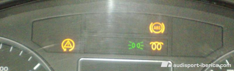

homerchus Publicado 27 de Febrero del 2010 Denunciar Publicado 27 de Febrero del 2010 Hola. El problema que tengo desde hace unos 10 días es que cuando arranco el coche (A4 avant,B6, 2.5 TDI) a los pocos segundos se me enciende la luz de los calentadores (creo que es esa...) y a los pocos segundos se encienden otras 2 (os dejo una foto para que lo veais). ¿a qué es debido? ¿qué solución tiene? Gracias. Responder

nachoa4 Publicado 2 de Marzo del 2010 Denunciar Publicado 2 de Marzo del 2010 Pueden ser varias cosas, que yo me acuerde, dentro de mis limitaciones: Que se te ha quedado el boton del ESP como pulsado (haciendo un cortocircuito), con lo que te lo desconecta. Otra cosa que puede ser es (me pasó en el A3) que se te ha quedado alguna broza/polvo/humedad en el sensor del ABS de las ruedas y por eso te salta el aviso. También puede ser que se te haya fastidiado algún sensor de ABS. Y no nos pongamos en lo peor, que se te haya fastidiado el ABS. Salu2 Responder
Turbo1.8 Publicado 2 de Marzo del 2010 Denunciar Publicado 2 de Marzo del 2010 Cambia el interruptor del pedal de freno, seguramente lo tengas roto. Responder
chirrito Publicado 2 de Marzo del 2010 Denunciar Publicado 2 de Marzo del 2010 Me inclino también por la opción del interruptor del freno. La pieza es barata, unos 12 Euros creo recordar y es fácil de cambiar. SALUDOS Responder
homerchus Publicado 2 de Marzo del 2010 Autor Denunciar Publicado 2 de Marzo del 2010 Muchas gracias a todos. Lo del ESP puede ser lo que dice Nachoa4, que haya quedado el boton como pulsado, ya que al meter un radio cd nuevo (hace año y pico...) entró un poco a presión, probaré a liberarlo un poco. Turbo 1.8 y chirrito, haré lo que decís, creo haber visto por este foro un tuto de como cambiarlo, no? creo que hay que llevar a la casa el número de bastidor y te dan la pieza, no?? Gracias de nuevo!!!! :thumbsup: Responder
chirrito Publicado 2 de Marzo del 2010 Denunciar Publicado 2 de Marzo del 2010 Efectivamente, porque hay dos referencias diferentes. Cuando lo tengas, lo dices en el post y te paso el "how to" para que lo ahgas tú mismo. La luz del ESP se te enciende porque se te enciende la del ABS. La del ABS se te enciende porque hay una anomalía en el sistema de frenos (el interruptor supuestamente). La de los calentadores, también indica fallo en el funcionamiento del coche (osea, los calentadores). Ten en cuenta que todo lo que afecte al ESP implica un fallo en éste; los sensores del ABS son piezas fundamentales tanto como lectoras de datos como elementos activos del freno. De ahí que se te enciendan todos los testigos en el cuadro. SALUDOS Responder

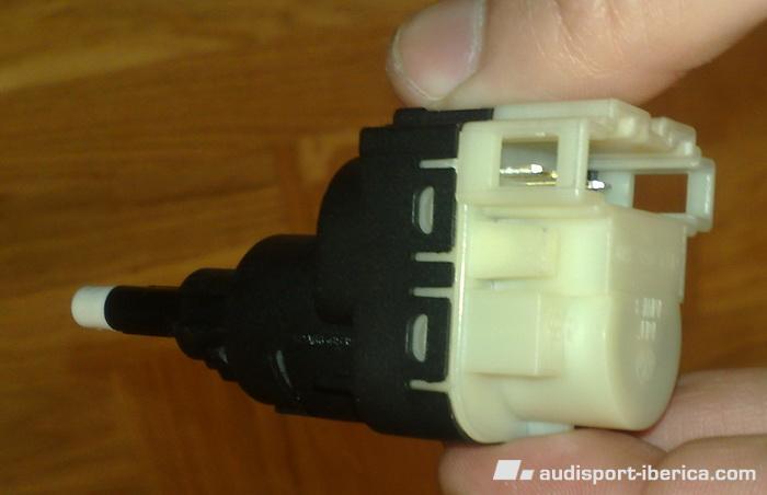

homerchus Publicado 2 de Marzo del 2010 Autor Denunciar Publicado 2 de Marzo del 2010 He comprado el conector, me han dado el de la foto. He hecho lo que pone aquí: http://www.audisport-iberica.com/foro/inde...howtopic=161243 pero algo pasa porque el émbolo blanco del final se retrae cuando lo coloco y no llega a tocar la barra del pedal. Alguna solución?? Responder

homerchus Publicado 2 de Marzo del 2010 Autor Denunciar Publicado 2 de Marzo del 2010 (editado) Gracias Turbo1.8, el manual me lo guardo que está genial, pero al rato de postear el anterior volví a intentarlo y lo conseguí, el problema era que me faltaba un pequeño ángulo para que quedase correctamente montado, es que me daba miedo forzarlo mucho por si partía, pero no hubo problema, lo forzé, hizo un pequeño "clack" y encajó a la perfección. Puse el conector en su sitio y... :thumbsup: increíble, toqué el freno y se encendieron las correspondientes luces; arranqué y...uuufffff desaparecieron todas las lucecitas naranjas del cuadro de mandos, que pasada!!! asique solo me queda daros las gracias a todos por vuestra ayuda.....GRACIAS!!! P.d. (el conector me costó 10.39 €) Editado 2 de Marzo del 2010 por homerchus Responder
