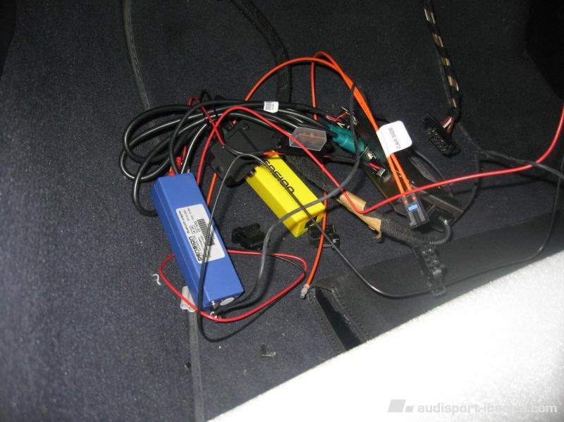

Jcpena Publicado 28 de Febrero del 2010 Denunciar Publicado 28 de Febrero del 2010 El original tengo dos presupuestos y rondan desde los 850 a 1300 mas IVA por lo que al final opte por este aparatido BTA 1500 el de color azul que costo 50€ y es para el dension y la verdad va de maravilla y las mismas funciones que el original. Responder
demon Publicado 28 de Febrero del 2010 Denunciar Publicado 28 de Febrero del 2010 si tienes la pantalla de color 7" , yo cogia uno por ebay sobre los 60€ + el cableado + el microfono y lo montaria yo mismo ... cableado http://www.kufatec.de/shop/product_info.ph...ooth-Only-.html http://cgi.ebay.de/Kabelsatz-Handy-Bluetoo...=item48353f73fb centralita sobre los 60€ ademas en kufatec te mandan manual de montage Responder
