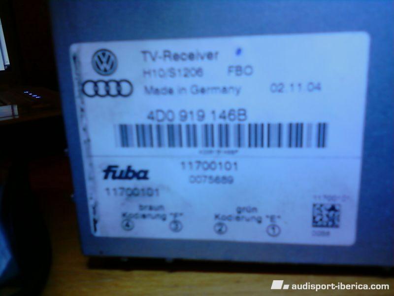

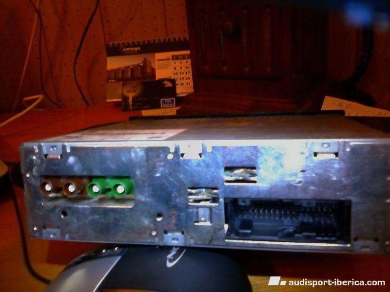

ticu Publicado 9 de Marzo del 2010 Autor Denunciar Publicado 9 de Marzo del 2010 este es el receptor tv que lleva mi coche,no veo ninguna entrada video ,i nada,solo los 4 cables de la antena y el conector que va hasta el navegador Responder
ticu Publicado 9 de Marzo del 2010 Autor Denunciar Publicado 9 de Marzo del 2010 otra foto del modelo que es ,alguien sabe lo que necesito para poner el tdt Responder

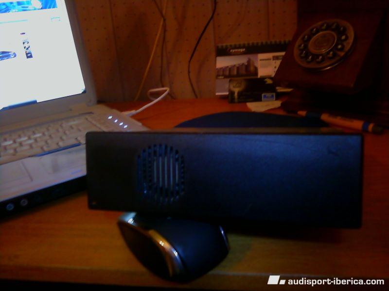

audinibili Publicado 10 de Marzo del 2010 Denunciar Publicado 10 de Marzo del 2010 otra foto del modelo que es ,alguien sabe lo que necesito para poner el tdt Pues por lo que parece es el segundo de los modelos de sintonizador analógico: En este hilo , concretamente en el septimo post de txispis te aparece el esquema de conexionado. Estás de enhorabuena además, porque tiene 2 entradas de A/V. http://www.audisport-iberica.com/foro/inde...showtopic=53670 Responder
