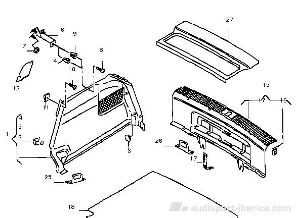

tommyhf Publicado 1 de Marzo del 2010 Autor Denunciar Publicado 1 de Marzo del 2010 Hola, gracias por interesarte. Sí, cuando cierro el pivote ese no se mueve, se queda escondido siempre. Desde hace un tiempo notaba un ruido raro al cerrar o abrir el coche como motorcito o algun mecanismo que le cuesta girar, como que el pivote ese le costaba salir, se ve que sale dando vueltas, creo. Lo miré y vi que salia y se metía haciendo cosas raras, y luego al día siguiente ya se quedaba metido y nada de nada. Y ya no hace ese ruido. Las puertas y maletero ok, sin ruidos raros, cierra rápido. He mirado en el ETKA y he visto la pieza esa, vale como 8€. Igual la compro y la pongo yo. El problema es que no se como se quita el panel derecho del maletero, el que está tapuzado. Lleva dos tornillos el marco superior de plástico de tipo Torx. Bastará con quitar eso o lleva jaleo la cosa. Es que la mano de obra de audi son 60€!!! y no me da la gana que se aprovechen de esa manera. Si luego no es la pieza esa pues ya lo llevo y punto. He mirado por foros y no encuentro como se desmonta el panel ese. En el Etka parece que son solo 2 tornillo pero no se si habrá que quitar también la parte trasera del maletero o mñás historias. gracia! Responder

tommyhf Publicado 1 de Marzo del 2010 Autor Denunciar Publicado 1 de Marzo del 2010 ok a34323 muchas gracias, de verdad. Miraré de sacar fuerzas para ponerme con el tema. He visto en el Etka.... (adjunto) un saludo!!! Responder
