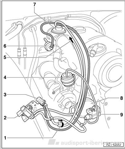

jordi1003 Publicado 13 de Marzo del 2010 Denunciar Publicado 13 de Marzo del 2010 hola compañeros, me uno al club de "turbo off". mi pequeño empezo con un problema en la valvula egr,(se quedo cerrada y no veas que patada tenia).lompie la valvula y empezaron los tirones entre 1500 y 2000 vueltas, hasta que un dia, despues de pegar tres fogonazos de humo negro con sus respectivos tirones, problema solucionado, el coche como la seda. tres dias mas tarde en plena subida por autopista, el coche deja de acalerar, por mas que pise el pedal nada, el turbo no tira. paro el motor y al encender, otra vez bien. en un taller al hacer el diagnosis, me dicen que el turbo hay que cambiarlo, que la maquina dice que el turbo esta agarrado. aqui mi pregunta: ¿si un dia va bien y otro va mal, como puede ser que el turbo esta agarrado? yo creo que el turbo o esta agarrado o no, por eso voy a empezar por orden a intentar descubrir el problema. empezare por la egr sustituyendo las juntas y volvere a limpiarla, seguire por el caudalimetro, y por ultimo la n75. claro esta que comprobare manguitos , conectores.... aqui pongo una fotillo de lo que voy a hacer. en cuanto sepa algo, lo colgare en el foro. un saludo. Responder

jordi1003 Publicado 14 de Marzo del 2010 Denunciar Publicado 14 de Marzo del 2010 el mio sigue igual cuando subo una cuesta larga pierde potencia,paro y arranco y perfecto.e mirado y por la zona de la egr esta todo manchado de aceite,puede ser mucha carbonilla,nadie me orienta de cuanto cuesta limpiar un turbo completo? saludos hola compañero. desmontar la egr es super facil, consigue las juntas, desmontala, limpiala y vuelve a montar con juntas nuevas y si tienes vag com cierrala al 50%(ponerla a 300mg)y este problema ya lo tienes. despues de esto metete de lleno en la electrovalvula n75, yo creo que el problema vendra de ahi.(mi coche tiene los mismos sintomas que el tuyo, y es lo que me recomiendan). Responder
