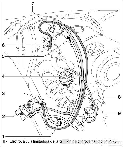

diablo13 Publicado 15 de Marzo del 2010 Denunciar Publicado 15 de Marzo del 2010 donde esta la dichosa balvula n75 dende se uvica alguna foto???? Responder
jordi1003 Publicado 15 de Marzo del 2010 Denunciar Publicado 15 de Marzo del 2010 donde esta la dichosa balvula n75 dende se uvica alguna foto???? hola compi. es la numero 9 de la fotografia. Responder

jordi1003 Publicado 24 de Marzo del 2010 Denunciar Publicado 24 de Marzo del 2010 yo tenia o tengo el mismo problema que vosotros,(con el vag-com limpie una valvula y desde entonces no me ha fallado). la valvula es la numero 4 de la siguiente imagen. Responder
