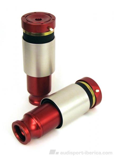

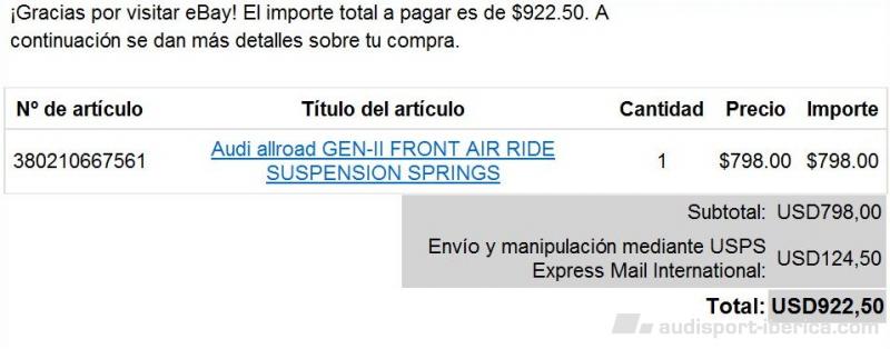

PacoRoad Publicado 5 de Marzo del 2010 Denunciar Publicado 5 de Marzo del 2010 Bueno pues yo también las he pedido tienen muy buena pinta y por lo que he leído de los que las tienen montadas van bien,las he pedido por Ebay con un coste de:($D922,50) dolares (673,50) euros aduanas aparte,aun ASI hay un ahorro considerable,son estas. Para quien pueda interesar. S2 Paco. Responder
