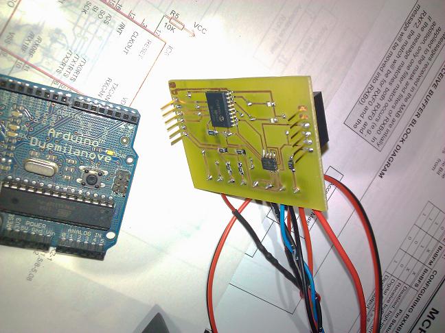

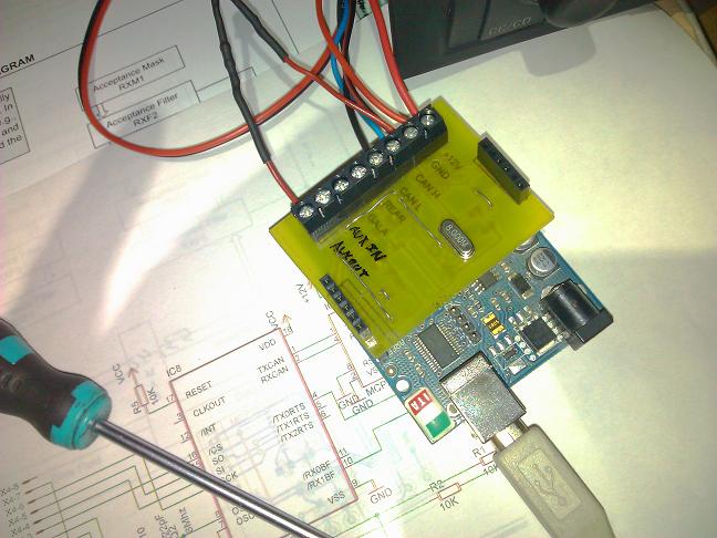

Tolo Publicado 22 de Febrero del 2014 Denunciar Publicado 22 de Febrero del 2014 A que viene esto: A que he contruido un "prototipo" del shield para Arduino con interface CANBus. Los comerciales son carisimos en mi opinión. Es muy simple. El controlador, el driver, el cristal y para este caso dos entradas digitales de 12 voltios, una de 5v y una salida digital de 5 voltios. Simple y barato. Con el PC de casa, un Arduino y un interface CANBus de este tipo tienes una especie de kit de iniciación. Responder
Loren b6 Publicado 23 de Febrero del 2014 Denunciar Publicado 23 de Febrero del 2014 (editado) A que viene esto: A que he contruido un "prototipo" del shield para Arduino con interface CANBus. Los comerciales son carisimos en mi opinión. Es muy simple. El controlador, el driver, el cristal y para este caso dos entradas digitales de 12 voltios, una de 5v y una salida digital de 5 voltios. Shield_01.JPG Shield_02.JPG Simple y barato. Con el PC de casa, un Arduino y un interface CANBus de este tipo tienes una especie de kit de iniciación. Una pregúntilla tolo y con esto que conseguirías programar. Esta interesante pero yo de arduinos y eso no estoy muy puesto jeje. Editado 23 de Febrero del 2014 por nenineno Responder
