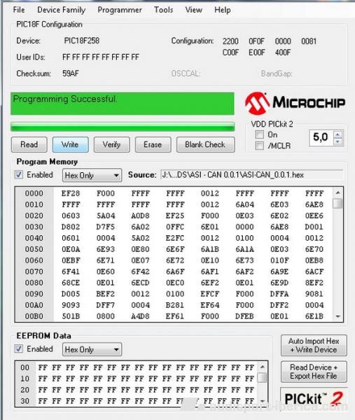

Freestylero Publicado 7 de Junio del 2010 Denunciar Publicado 7 de Junio del 2010 yo hice esto abri el archivo lo carge le di a aceptar me salio esto Responder

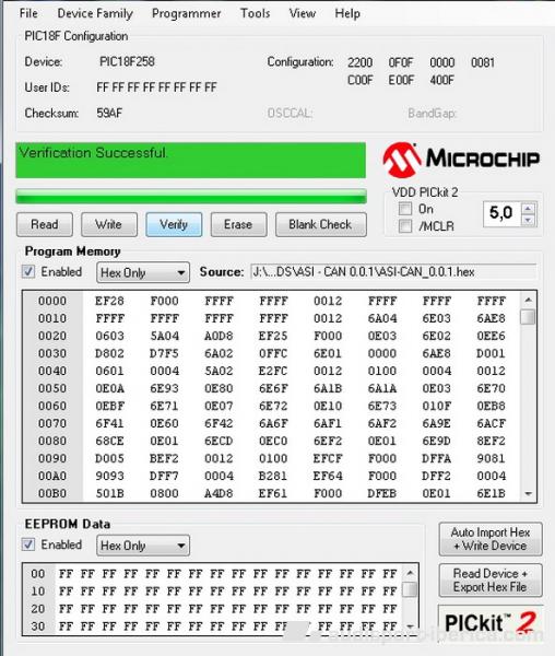

Freestylero Publicado 7 de Junio del 2010 Denunciar Publicado 7 de Junio del 2010 luego viendo q habia una opcion de verificar tambien le pulse Responder

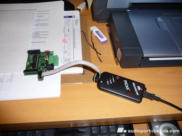

Freestylero Publicado 7 de Junio del 2010 Denunciar Publicado 7 de Junio del 2010 y al ordenador para programarlo lo conecte asi Responder
