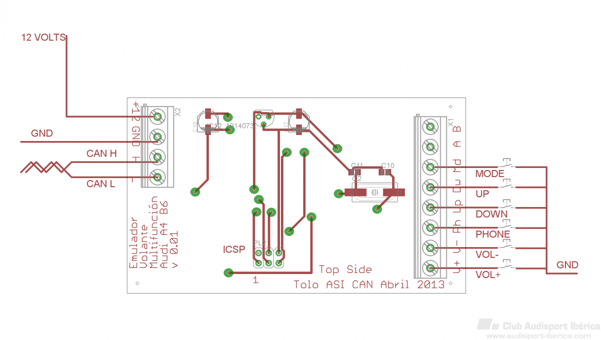

Este es el esquema de conexionado para la placa del Emulador de volante multifunción.
Con 6 pulsadores y la placa conectada al CAN bus Infotaiment (o Confort) emulamos los pulsadores del volante multifunción con mandos para radio y teléfono.

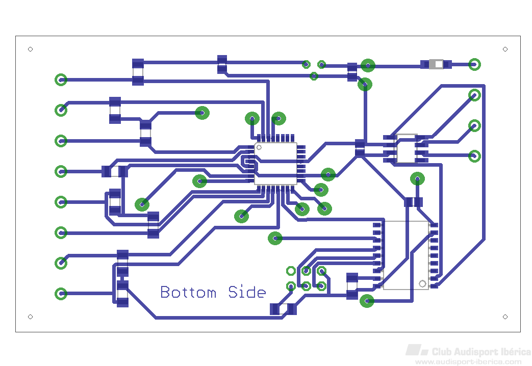

La cara de abajo, que es donde está el "tema": ATMEGA328P + MCP25515 + MCP2551.
Además de unas resistencias pull-up y un regulador de voltaje.
Editado por Tolo
