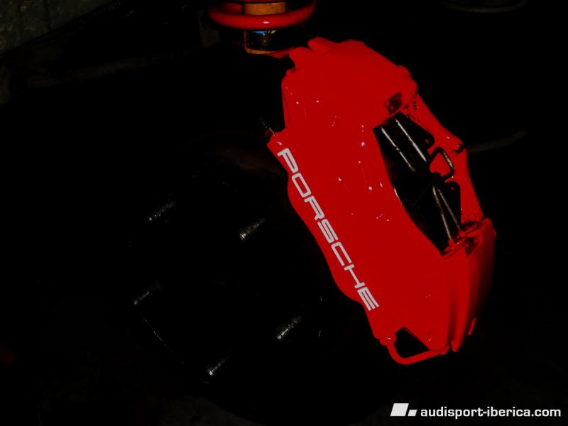

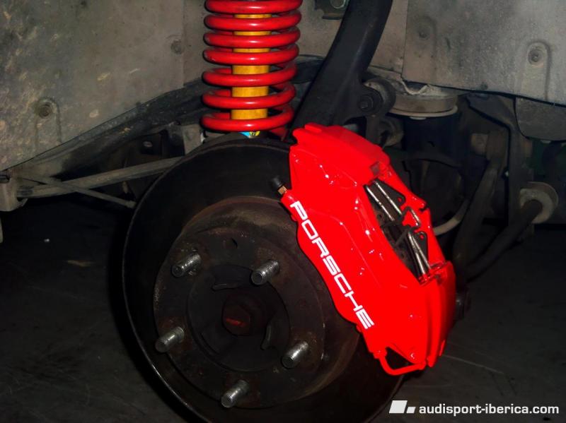

javi rs2 Publicado 2 de Marzo del 2010 Denunciar Publicado 2 de Marzo del 2010 Pues si quieres que te diga la verdad yo no sé si están lacadas, no soy nada experto en pinturas. Pero seguro que algún entendido en la materia nos resuelve la duda. Lo que si que te puedo decir es que llevan 15.000Km desde que las pinté y aún siguen igual de impolutas. Espera que alguien diga algo más, pero ya ves que poder si que se puede. Eso si, pintar llantas y pinzas me cobraron 600 euros, llevando yo las llantas desmontadas y limpias y las pinzas con todos los racords desmontados y tapados con tornillos que me costó de encontrar por el tipo de rosca. Fijate que en la foto le falta el tubo que comunica un lado de la pinza con el otro. Me gustó más dejarlos en color vivo que en el original rojo. Responder

A.S.G Publicado 2 de Marzo del 2010 Denunciar Publicado 2 de Marzo del 2010 Te adjunto un par de fotos de las mías, con el mismo proceso que yayatt Responder
